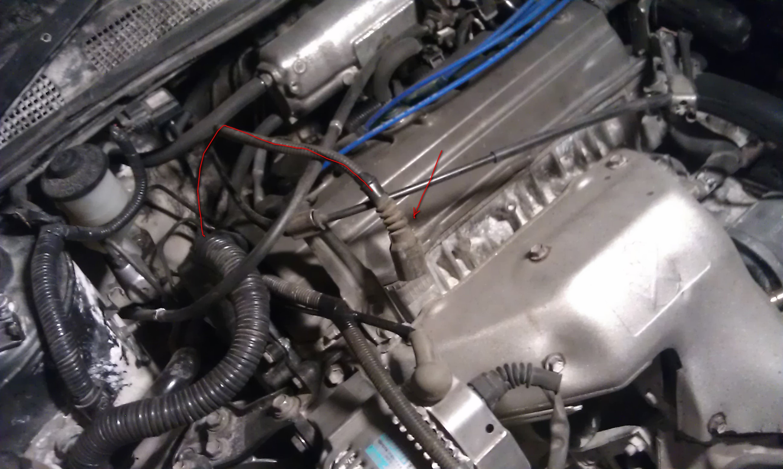

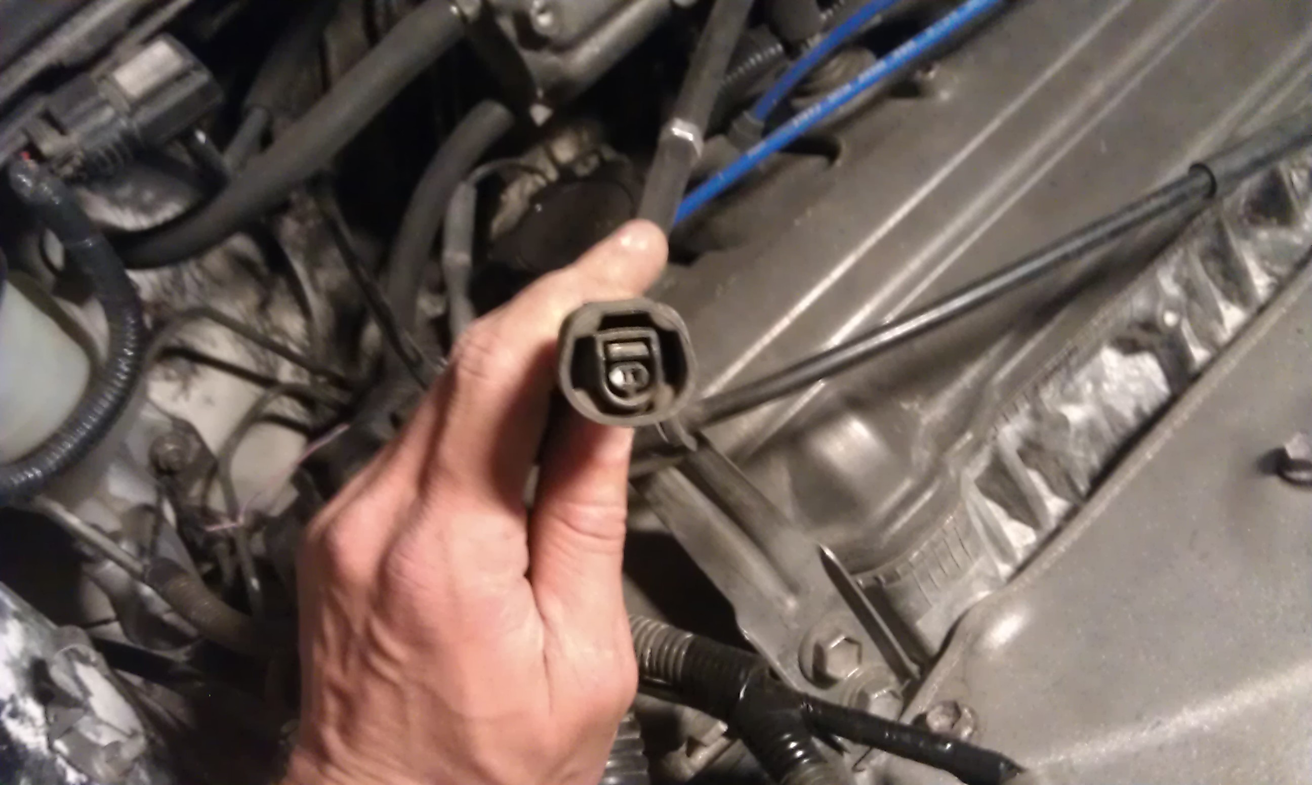

И еще кстати вот эта фишка которую я не знаю куды девать , все проверил все работает :dash:

Откуда: Magadan city
О машине: 1998, zzv50, 1zz
у меня подобная фишка около омывайки прикручена разъемом вверх, пустая висит

#G_03
Сообщения: 1141
Откуда: санкт-петербург
Репутация: 49
это фишка со шланга гидроусилителя(где насос) отвечает за клапан вроде
