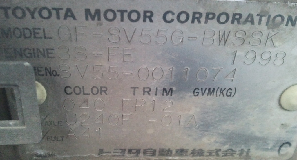

Машина Ардео 4ВД, 3е-фе, 2000г. на всякий случай фотка подкапотного шильдика

Помогите разобраться что все таки менять, есть ли у меня этот верхний лямбда зонд, и если есть, то где он живет?

P.S. номер кузова не пробивается по каталогам, если поменять последнюю цифру с 4 на 1, то все нормально.
