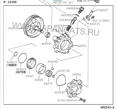

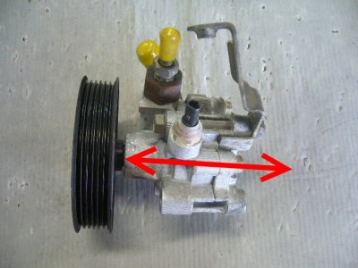

Сегодня менял втулки натяжителя ремня, и случайно заметил, что у шкива ГУР имеется осевой люфт, типа свободного хода миллиметров 5 туда сюда, на фото видно. ГУР не гудит, не течет, все работает отлично.
Так вот интересно это так и должно быть или что-то выработалось, хотя вроде бы там и не чему. Кто нибудь с таким сталкивался.
Добавлено спустя 21 час 6 минут 52 секунды:
Так что ни кто ГУР с 1zz в руках не держал? А как-же наши продавцы зап.частей?

 Заголовок сообщения: Re: И опять про ГУР. дв.1zz.
СообщениеДобавлено: 08 дек 2011, 18:49
Когда менял ремень ГУРа такого люфта не наблюдал.
СообщениеДобавлено: 08 дек 2011, 20:35
Сообщения: 324
Откуда: Бийск
Репутация: 50
Я тоже когда двигатель разбирал ГУР снимал- но хода не было! Эт точно! я его часа два назад устанавливал :neutral: :evil: , пока не понял что втулки двигаются!!! :o
СообщениеДобавлено: 08 дек 2011, 21:08
Сообщения: 757
Тем: 77
Откуда: РОССИЯ, Воронеж.
О машине: ZZV-50, 1ZZ, 1999г.
Репутация: 467
Я вот тоже не пойму чему там двигаться, но наверно моему ГУРу все таки приходит пи.д.ц.
СообщениеДобавлено: 09 дек 2011, 05:35
Зарегистрирован: 25 сен 2011, 18:56
Сообщения: 23
О машине: SV40, 4S-FE
Репутация: 31
5 мм. это конечно многовасто, Что помпа что ГУР могут чуть - чуть дивгаться по оси. У них у обеих подшипники закрытого типа, за счет них и двигаются. Не боись езди, сломается поставишь другой.
