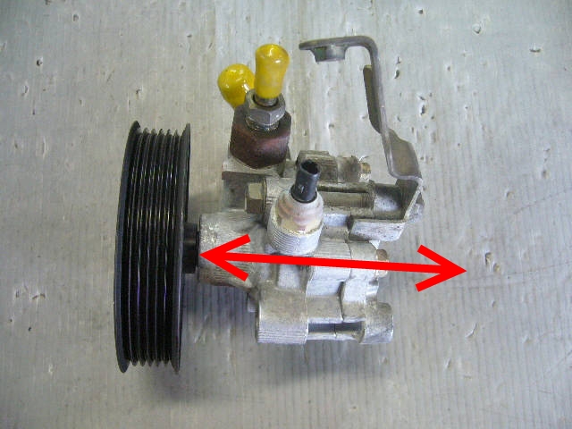

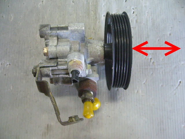

Сегодня менял втулки натяжителя ремня, и случайно заметил, что у шкива ГУР имеется осевой люфт, типа свободного хода миллиметров 5 туда сюда, на фото видно. ГУР не гудит, не течет, все работает отлично.
Так вот интересно это так и должно быть или что-то выработалось, хотя вроде бы там и не чему. Кто нибудь с таким сталкивался.
Добавлено спустя 21 час 6 минут 52 секунды:
Так что ни кто ГУР с 1zz в руках не держал? А как-же наши продавцы зап.частей?

Когда менял ремень ГУРа такого люфта не наблюдал.

Я тоже когда двигатель разбирал ГУР снимал- но хода не было! Эт точно! я его часа два назад устанавливал :neutral: :evil: , пока не понял что втулки двигаются!!! :o
Я вот тоже не пойму чему там двигаться, но наверно моему ГУРу все таки приходит пи.д.ц.

5 мм. это конечно многовасто, Что помпа что ГУР могут чуть - чуть дивгаться по оси. У них у обеих подшипники закрытого типа, за счет них и двигаются. Не боись езди, сломается поставишь другой.
