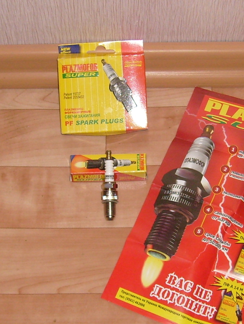

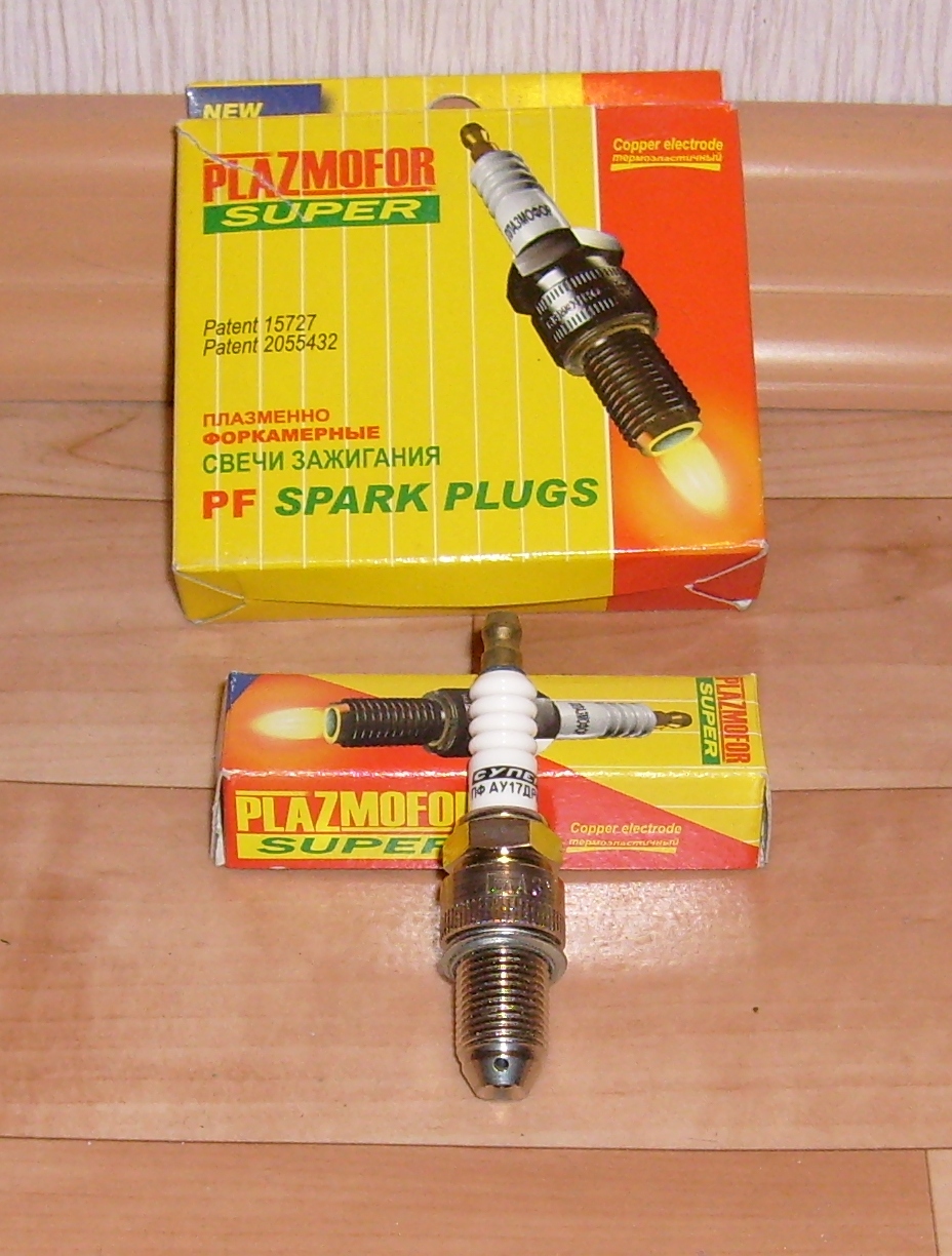

Всем привет!
Вот попали в руки такие свечи. Почитал в инете, что про них пишут, вцелом отзывы больше положительные, чем отрицательные.
Конструктивно продуманны толково, исполнено на 5 баллов, а вот как по качеству?
Выношу на обсуждение, кто-нить их пробовал?
Что за "зверя" такого братья-славяне-приднепровские нам предлагаюТЬ?!
:smile: )))

Вова можешь сделать поближе само жало! а то я что то понять не могу где будет сама искра!?

Юр, сейчас попробую, может сделать поближе...
:smile: \\\

Вот фото поближе.... ещё ближе уже размазывается (особенности фотоаппарата моего...)
Короче, центральный контакт стоит ровно посередине и искра "пробегает" в любом месте на корпус где ей нравится, тем самым не будет обычного изменения для обычных свечей зазора, он (выходит так) будет фактически ВСЕГДА constanta.
По-моему, уже в этом есть плюс, что водитель ТОЧНО знает, что на свечах не надо проверять и выставлять зазор и тупые рекомендации "мастеровых" из "крутых" придорожных СТО типа "а вы свечи проверяли? так проверьте!..." уже не прокАтят.
Почему юбка с резьбой сделана в форме сопла, почему в "сопло" врезали 3 отверстия сквозных, а не меньше\больше, надо почитать и подумать.
Но, то что на КАЖДОЙ коробочке (это даже на фото видно) четко указано, что надо регулировать угол опережения - НЕ здОрово... Важно, что ТОЛЬКО при этом условии ( регулировке...) будет эффект при использовании таких свечей, если это не сделать, то эффект будет реально отрицательный.
Наверно так.
:smile: ... :zvez_ochki: )))
