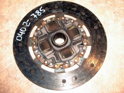

Доброе время суток!!! Столкнулся с такой проблемой. Подошло время менять сцепление. Взял exedy: диск tyd129u, корзину tyc534, выжимной. После замены, машина стала дергаться при плавном трогании вперёд и назад. Даёшь 1300 оборотов дерганье сглаживается. При переключении все нормально. Стоял диск
clip_image002.jpg [ 51.06 КБ | Просмотров: 919 ]
, поставил на пружинах. Может из-за диска, именно такой же надо было ставить. К сожалению он у меня не сохранился. Чем он отличается от обычного на пружинах? Пробывал регулировать педаль, безрезультатно. Кто сталкивался с такой проблемой, нужен совет. :rus:

конечно по каталогу. А на рис. родной оригинальный, скачал с инета.
