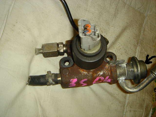

Замерил напряжение... на холостых 2.1 постоянно-эконом горит....при подгазовке 2.3-2.8.Прогретую глушу- сразу заводится-через 10 сек.-нет...немного хватает и все...напряжение 0.4-0.5 на датчике в это время.Получается нет давления и виноват насос?С тнвд постоянно подсачивается бензин...(фото с интернета)В баке насос гудит ..обратка от тнвд дуется.
988556000000000000.JPG [ 38.73 КБ | Просмотров: 2874 ]
 Заголовок сообщения: Re: на горячую глохнет не заводится
СообщениеДобавлено: 23 сен 2011, 12:27
если через 10 сек не заводится, то давление стравливается и возможно в тех местах где сочится бенз с ТНВД...хотя сочится у тебя с низкого контура, а как он завязан через ТНВД с высоким я не знаю. есть вариант подкинуть на время другой ТНВД для проверки?

ТНВД без демпфера идет(попробую на разборе поискать на эксисте 1500 ..ждать долго).Докатал бензин залил проверенный...побрызгал очистителем карбюратора в заслонку) 3 часа ездил не глушил дерганий не заметил даже на светофоре ровно.ТНВД поменял сразу по причине- машина не заводилась вобще!У старого насоса сверху открутил башку(где номер) там поршенек на пружине заклинило(еле расшевелил) и выработка большая думаю он в обе стороны качал бензин(поэтому и заглушку на демпфере давануло).Свечи не менял-двиг не чистил--денег пока нет думаю причина где рядом.Где то было если коллектора забиты экон не горит?Движок реально тише работает аж слушать приятно.
СообщениеДобавлено: 28 сен 2011, 12:13
аааа, ну это заклинило регулятор давления топлива. вполне возможно он и правда даванул демпфер в обратку...ну отпишись потом, не забудь

Поменял демпфер ....проехал 200км-полет нормальный.
