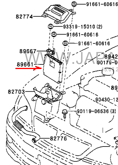

Уточни у него (друга) машинка 2 или 4WD. Попробую помочь.
Коробочка нужна эта?

У него 4вд :) а это что за коробочка? :) и вот еще он говорить что до форсунок напряжение нету. Если напрямую бензин капать машинка заводится :)

Значит ему нужна именно такая коробочка - блок управления EFI ее номер 89661-3Н040.
Она по-простому управляет работой инжекторов\впрыском.
Ну чтож, как говорится: будем искать!
P.S. А точно она накрылась? может просто фишки плохо вставлены?... :roll:

Это номер на машинку с двс 3S-FE и 4WD, т.е. у меня такой же стоИТ на Ардэшке.
А у него движёк какой, не такой же? Если двс другой, то и блок будет другой.
