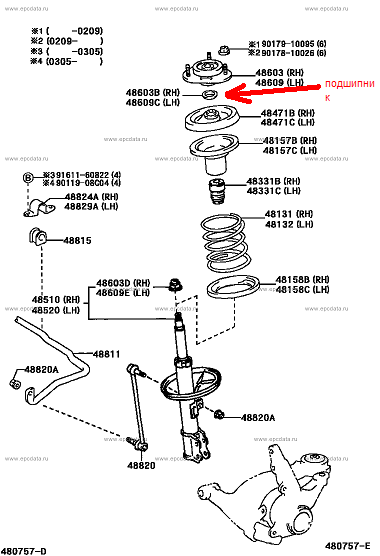

Ardeo SV55 4wd 99u. Кто менял подшипник в опорной чашке? Подскажите размеры плиз. Перед и зад

Djindos советую все-таки не извращаться и поменять опорную чашку в сборе. Раз вопрос про подшипник задал-значит денег в обрез, потому бери контрактную чашку....просто я не представляю, как ты его там менять будешь...вообще видел как его туда япы вкорячили?

Подшипник не стоит в опорной чашке и темболее не завальцован в нее.Советую перед тем как задать вопрос постараться заглянуть в мануал(книгу по ремонту и эксплуатации).Стоит он порядка 700рублей(оригинал)и в продаже не редкость.Замена его не составляет особого труда если не учитывать снятие и разбор стойки полностью.Заднего подшипника просто нет.Зачем он там нужен?:))
+10! Подтверждаю, действительно, подшипником в передней стоке является такая толстая шайба с красным резиновым ободком внутри, за которую я ее и принял. А оказывается это своеобразной формы подшипник такой плоский, не похож ни на что ранее виденное.... убить его не реально, хотя с дуру можно и хрен сломать.
Ну вот всё и выяснилось :smile: . У меня стоят другие опорники - "обычный" подшипник завальцован, а вместо "вашего" подшипника (скольжения вроде) находится сальник от грязи. и поменять его у вас намного проще.

Спасибо ребята. Все понял. Видимо конструкция такая же как на 40х кузовах. Там подшипника нет, вместо него стоит вроде пластиковая(или капроновая) ребристая шайба. Которая проворачивается за счет трения. Просто застучала спереди ходовка , думал подшипник. Линки меняны, видимо втулки стаба стучат :) Буду разбираться
