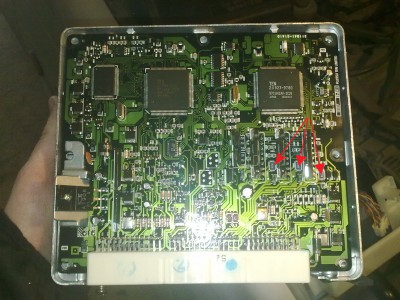

Вот тут выше поднималась тема про пропайку контактов на плате мозгов, а кто нибудь может показать на примере нижеприведённого фото на какие контакты обратить внимание, кто что и в каком месте перепаивал?
я пропаивал вот эти:
62945003.jpg [ 114.9 КБ | Просмотров: 6094 ]
