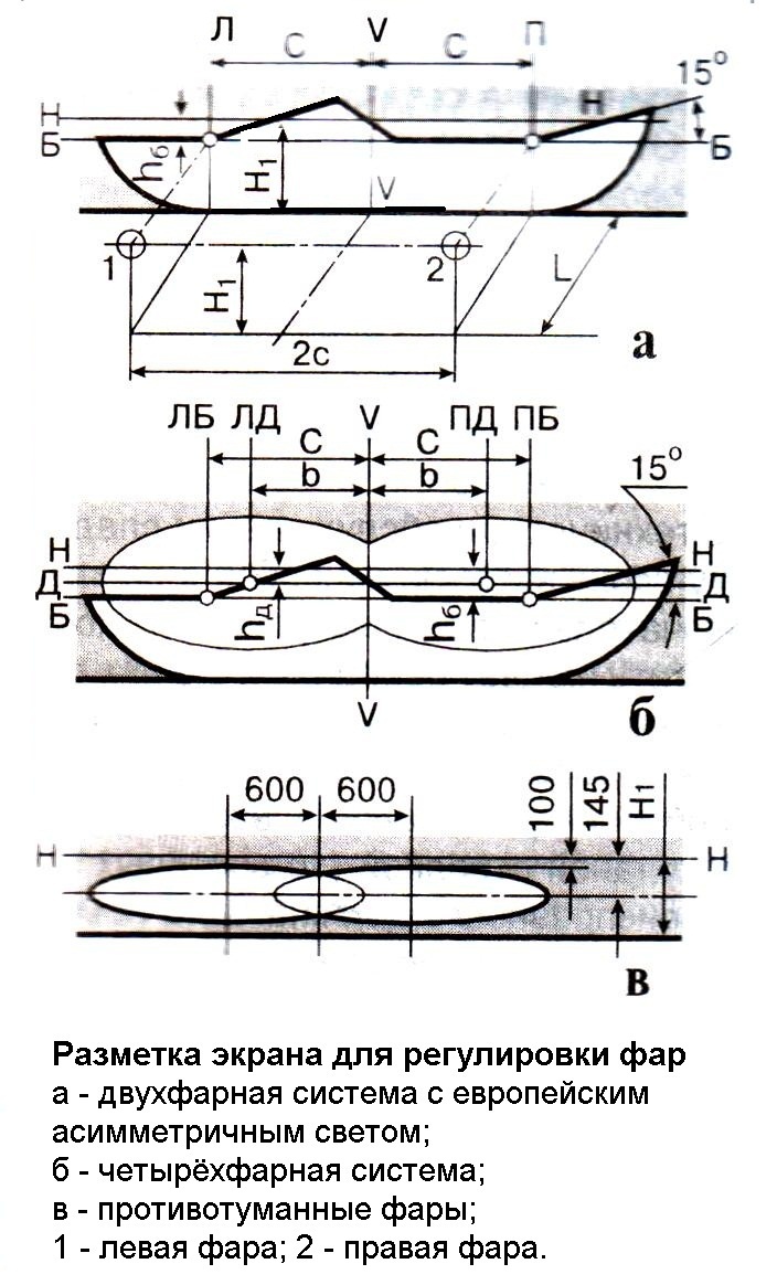

Вот картинка по фарам.
Свет фар по госту 00.jpg [ 184.58 КБ | Просмотров: 4399 ]

Во система, т.е. её можно нарисовать на стене или воротах гаража и регулировать фары? :mrgreen: :wink:

С учетом расстояния между фарами и высоты от земли.
Эти значения для каждого автомобиля свои.
Но в общем можно...

Просто изначально надо подъехать в упор и нарисовать центры каждой фары. Потом уже разметку и погнали. На фарах помоему есть маркировка оптического центра.

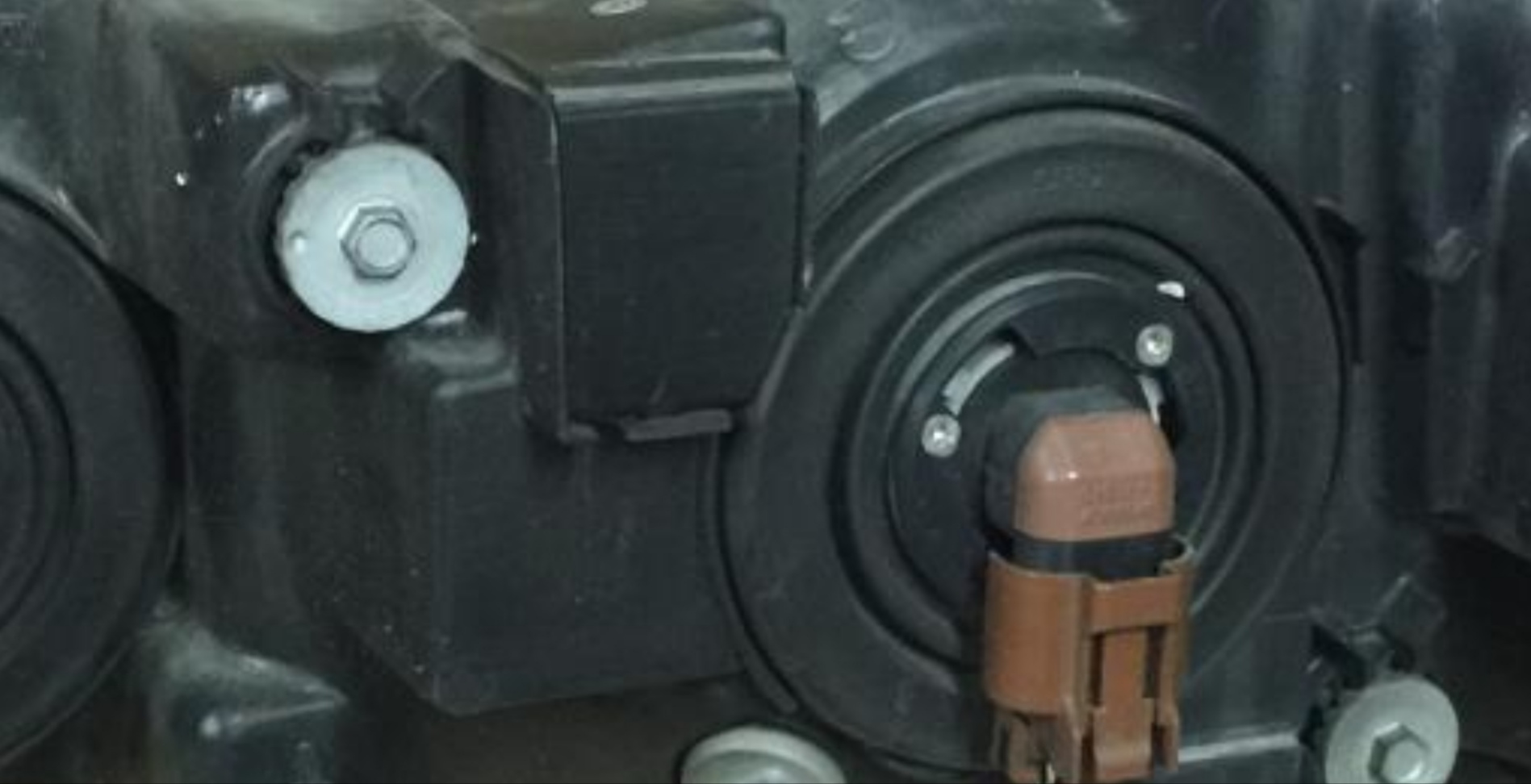

Тоже фары не регулируются. Винты можно крутить бесконечно.
А до механизма без расклейки фары похоже не подобраться..
IMG_20181114_094418.jpg [ 243.14 КБ | Просмотров: 3588 ]
