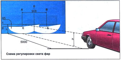

Досрочный ответ: гугл рулит! Для любого автомобиля есть одно и то же требование и методика регулировки света.
Пример (взято отсюда - http://makmap.net/tmp/light/):
В темное время суток поставьте машину на ровную горизонтальную площадку на расстоянии 5 м от экрана — светлой стены здания, гаража и т.п. Можно использовать лист фанеры или оргалита размером 1x2 м. Заправьте автомобиль, положите на штатные места инструмент и запаску, проверьте давление в шинах всех колес. Усадите на водительское сиденье помощника или положите груз массой 75 кг и слегка качните автомобиль сбоку для установки подвесок.
Измерьте расстояние от центров фар до пола, на этой высоте проведите линию на экране (на рисунке — линия 1), а на 65 мм ниже нее — вторую (линия 2). Начертите на экране вертикальную осевую линию О (расстояния от нее до центров левой и правой фары должны быть равны) и линии А и В, соответствующие центрам фар.
Установите ручку электрокорректора фар в положение минимальной загрузки. Одну из фар закройте (куском картона, фанеры и т.п.). Включите ближний свет фар. Винтами с пластмассовыми головками, расположенными на задней стенке блок-фары, отрегулируйте направление световых пучков незакрытой фары. Верхняя граница пятна (горизонталь) должна совпадать с нижней линией, а место излома пучка (точка Е пересечения горизонтального и наклонного участков) — с вертикальной линией центра фары. После этого откройте и отрегулируйте вторую фару, закрыв первую.
electrica-148.jpg [ 22.22 КБ | Просмотров: 18533 ]
