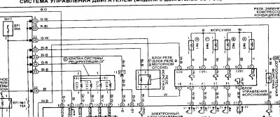

Да все верно. Если плюс коротнуть на массу 20А предик EFI перегорает. По схеме крано-синий плюс крано белый минус. А на форсунке где плюс и минус? По идее соленоиду все равно но есть предположение что к меня они перепутаны и она не работает поэтому(
 Заголовок сообщения: Re: С первого раза не заводится. В чём проблема?
СообщениеДобавлено: 07 дек 2014, 19:56
Сообщения: 12747
Если разъем штекера повернуть к себе защелкой вверх, то левый минус, правый плюс контакты.
