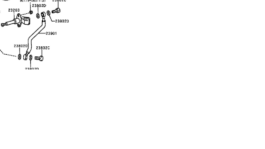

не подскажите что там за патрубки ? давление там большее ? а к ФХП большое ? а то у меня они потресканы и не плотно сидят

Спасибо... а про патрубок ФХП..... так же давление низкое ?

СообщениеДобавлено: 15 янв 2015, 21:34
Сообщения: 12747
От 3,5 атм и выше.

спасибо... ну а не подскажите какой там шланг к ней подходит ? обычный резиновый ? без всяких "усилений"?

Сообщения: 12747
А по каталогу посмотреть? Он же опрессованный с обоих сторон.

опрессован металлом ??? у меня нет такого.... а по какому каталогу посмотреть ? можно ссылку ?

Сообщения: 12747
Как нет? Там же штуцера на концах, имею ввиду на ФХП.

да нет.... у меня просто "s"- образно изогнутый резиновый шланг.... из задубевшей резины.....
Присмотрись , га трубку тонкий шланг одет, черного цвета .

да что смотреть то ... и щупал и смотрел и все вместе... галимая резина... без всего
Такой
Добавлено спустя 36 секунд:
Может вы шланг обратки смотрели?

нет... все правильно я смотрел...
Добавлено спустя 47 секунд:
прост наверняка штука самодельная от прошлых хозяев
