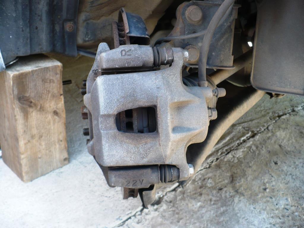

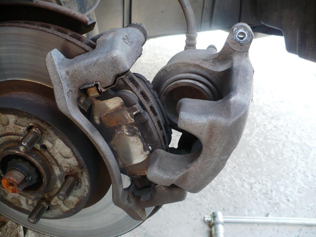

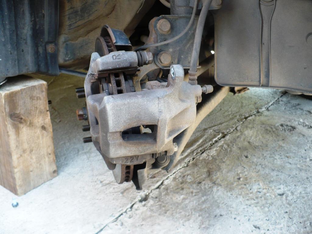

Ключ 14-17, лучше два, газовый ключ чтоб колодки утопить или большая отвертка.
Ещё здорово выручит металлическая щетка и смазка для направляющих. Ну эт на любителя...

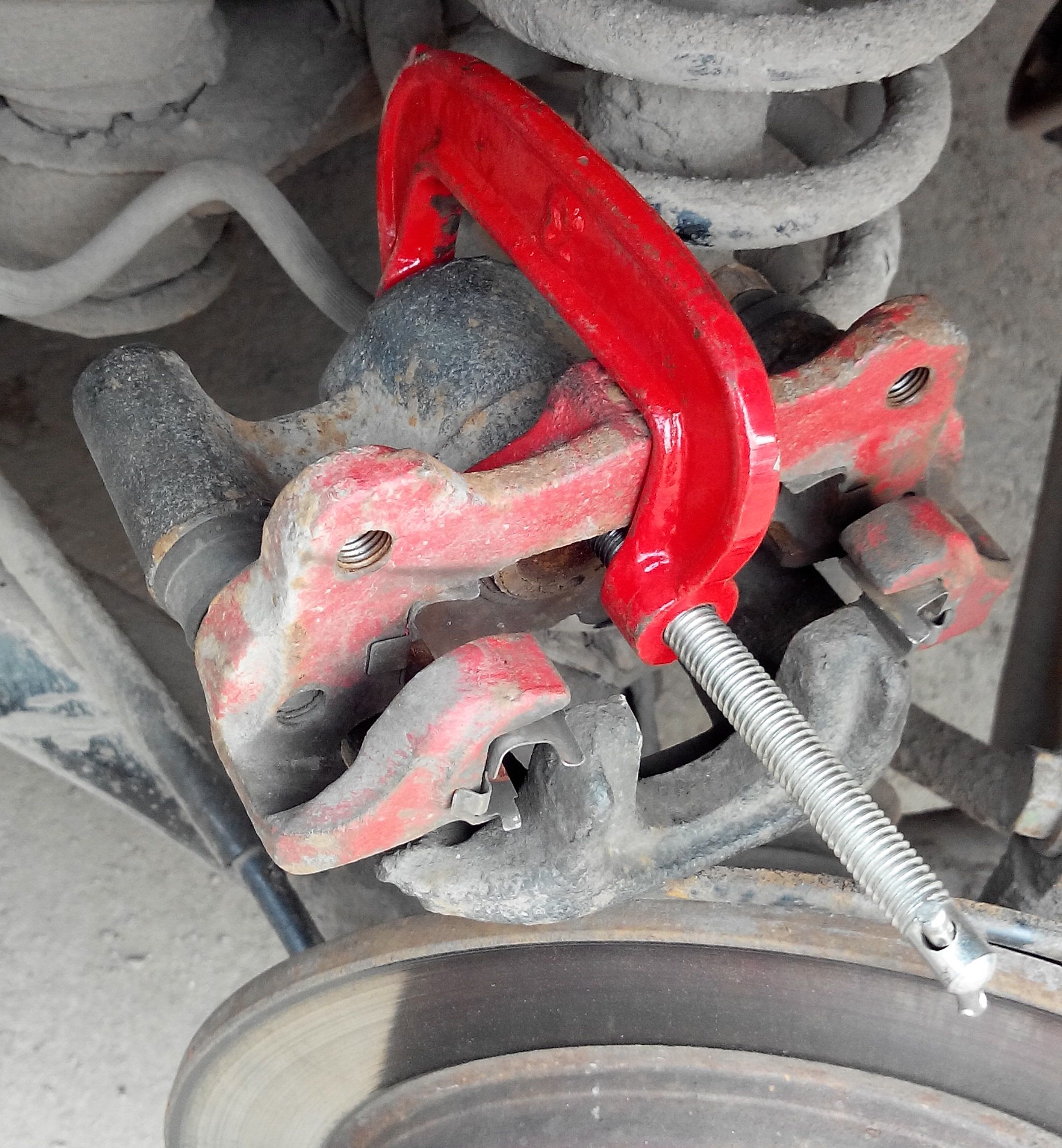

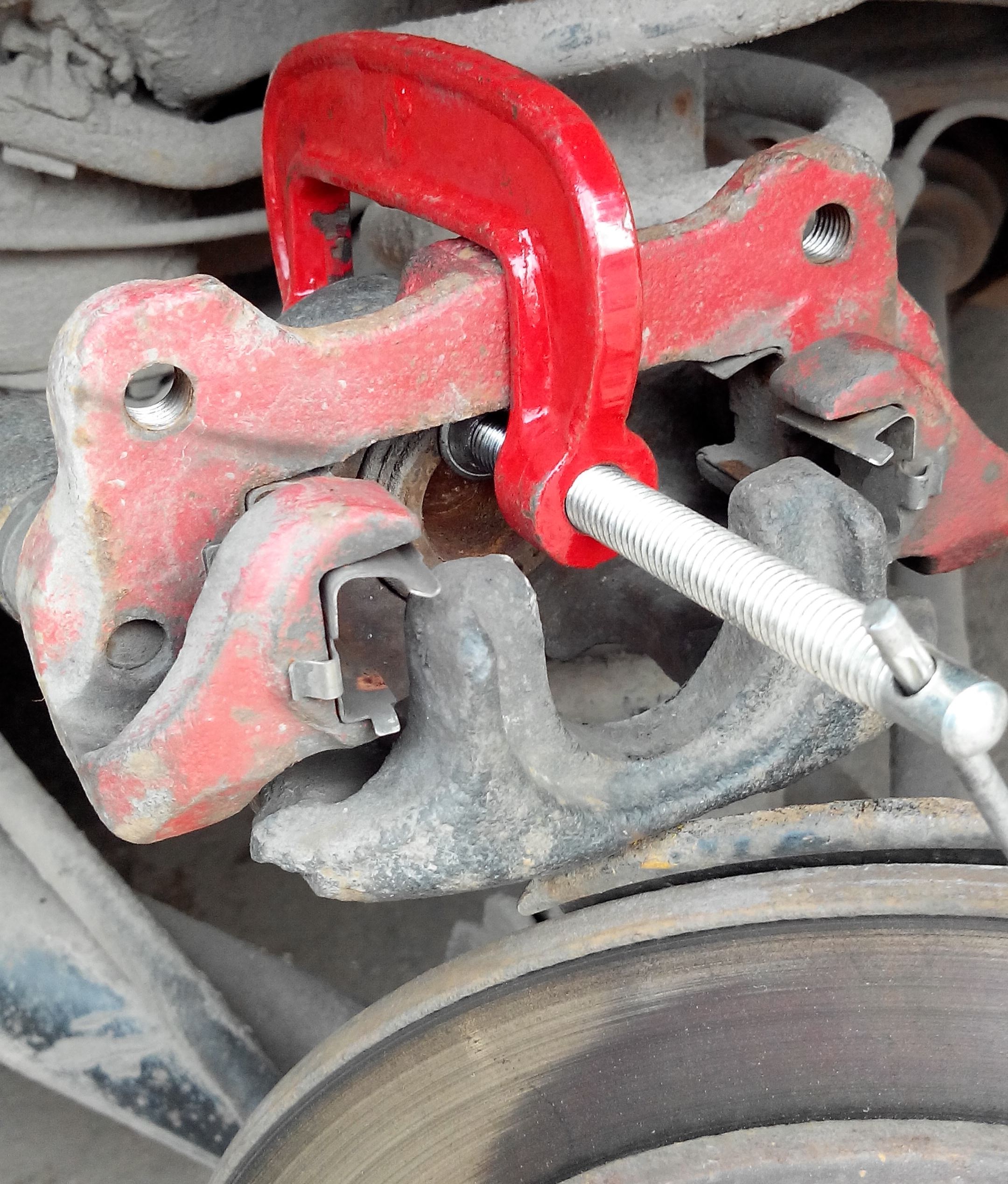

Менял на днях колеса зима\лето, заодно глянул и тормозные колодки.
Перед нормуль, задние - под замену.
Как обычно вдавил поршня струбцинкой 3", она как специально сделана под размер задних суппортов, вот смотрите сами.
P.S. При вдавливании поршней суппортов не торопитесь и контролируйте уровень тормозухи в расширительном бачке.
У меня поднялся на 1,5-2см.
:smoke: ...
Всем удачи на дорогах и с Днем :pioner: Космонавтики!!!
