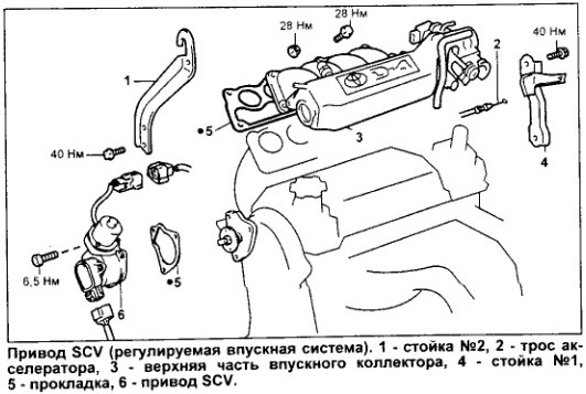

помогите, иногда выскакивает ошибка P1416 и пропадает " эконом"
СообщениеДобавлено: 26 авг 2010, 20:44
информации 0! Что ты хотел получить от такого вороса? надо описать симптомы, как проявляется неисправность, помимо тухнет "эконо"?
По учебнику эта ошибка системы регулируемого впрыска топлива - 58 и означает проблему с клапаном SCV, причина - обрыв или короткое замыкание в цепи электродвигателя сервопривода SCV (изменения геометрии впускного коллектора) в течении 1 и более секунд.

Купи новый привод SCV .
СообщениеДобавлено: 26 авг 2010, 21:34
Сообщения: 286
Репутация: -71
ошибка появляется не всегда. Когда останавливаешся например на светофоре,как будто толчок и гаснет лампочка эконома и выскакивает ошибка, потом если тронуться и немного газануть все приходит в норму
Что клапан знаю, где то читал что щетки двигателя изнашиваются, вот и хотел узнать может быть у кого было такое

Это совсем разные вещи. У вас, т.е. у вашего двигателя во впускном коллекторе безобразие творится, а у топикстара проблемы с приводом заслонок регулируемого впуска. Кстати, эти проблемы могли быть вызванны таким же бардаком во впуске.
Автору: надо разбирать впускной коллектор и по факту определятся. По другому никак.
СообщениеДобавлено: 27 авг 2010, 09:20
Сообщения: 286
Репутация: -71
Впуск почистил,блестит как новый . Думаю все таки снять этот привод и посмотреть его из нутри.
СообщениеДобавлено: 31 авг 2010, 13:15
Сообщения: 12747
А как прочистил впуск не снимая привод заслонок?
