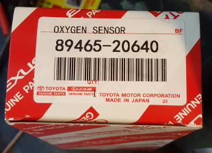

Привет :smile:
Кто знает на вэдовую (мою) Ардео с двигом 3S-FE такой кислородный датчик подойдет)?
Меня смутило, только то, что у него провод намного длиннее чем намоем оригинальном! Это ничего страшного)?
Срочно жду ответа :beer:

Датчик с Короны с двигателя D4 3S-FSE.
А я его уже купил и поставил себе на Ардео :smile: ! Вроде все ok, обороты норм и расход порадовал, сразу упал на 1-2 литра в среднем! Все тоже самое, фишка один в один подошла и сам зонт также выглядит, только провод значительно длиннее того, что у меня стоял....
Думаю не кретично, что он с короны!? Все подошло и 21 ошибка стерлась и не появилась... :smile:

Где то читал что длина провода должен совпадать, не должен быть коротким или длинным, там сопротивление теряется.

Да ну, метр туда- сюда можно.
Тем более допустимый разброс сопротивления лямбды не маленький.
