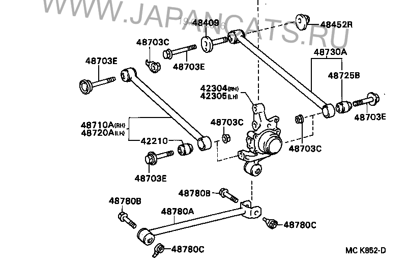

Ну, начнем с простого.
Судя по схеме 35й на задней подвеске эксцентриков у вас "куча и тележка".
Вот смотрите сами.
CImage.png [ 35.45 КБ | Просмотров: 3096 ]
Остается только разобраться, какие из болтов\втулок\гаек приржавели и требуют замены.
Перед сомневаюсь. Надо смотреть по схеме или на железе.
P.S. Сайт каталога указан на картинке. Изучайте.

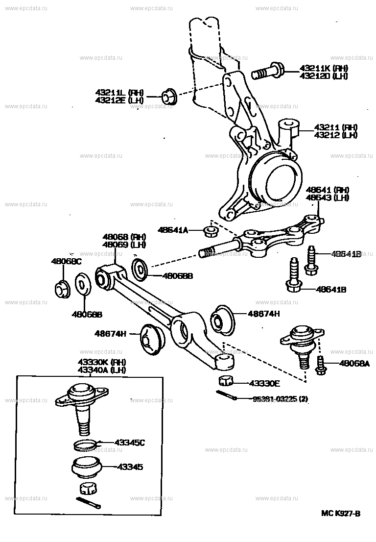

Сообщения: 609
Репутация: 200
На переде таких болтов нет.
С проточкой только болты которые к стойке.
Обнижение по середине.
Но они не для регулировки а только для крепления.
На картинке номера 43211К и 43212D.
Соответственно гайки 43211L и 43212E

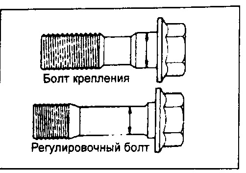

viewtopic.php?p=103608#p103608
Можно самому на наждаке сточить
Безымянный.jpg [ 50.87 КБ | Просмотров: 3037 ]

парни я вроде разобрался,
вот мои выводы:
-90105-17001 диаметр 17мм, штатный
-90105-17003 диаметр 15.9мм, регулировочный
-90105-17004 диаметр 15мм, регулировочный
-90105-17005 диаметр 14мм, регулировочный
источник сайт "дром.ру"
