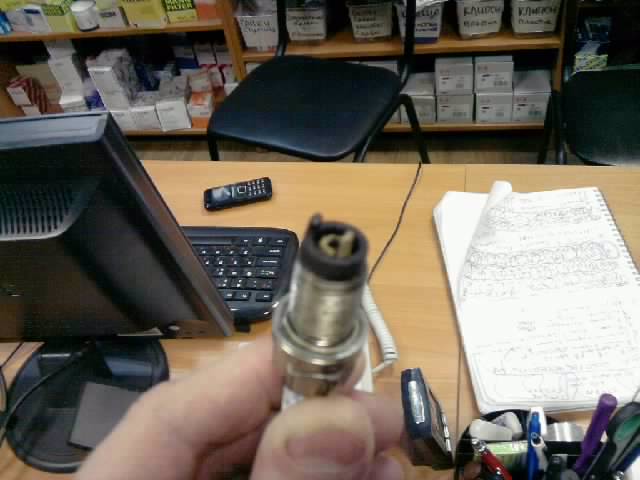

Resize_P121111_10.13_[02].jpg [ 33.57 КБ | Просмотров: 2412 ]
качество не важнецкое ,но если приглядется видно каких элементов не хватает!
вследствие чего осколок попал пол клапан.
поначалу клапан стучал, а потом сгорел.
сейчас на ваз 2109,это просто жопа!!!
на фото оригинал тойота-денсо

:o че все??? прогорел клапан? и как долго ты так ездил? сколько км проехал за это время?

где то 1500км
