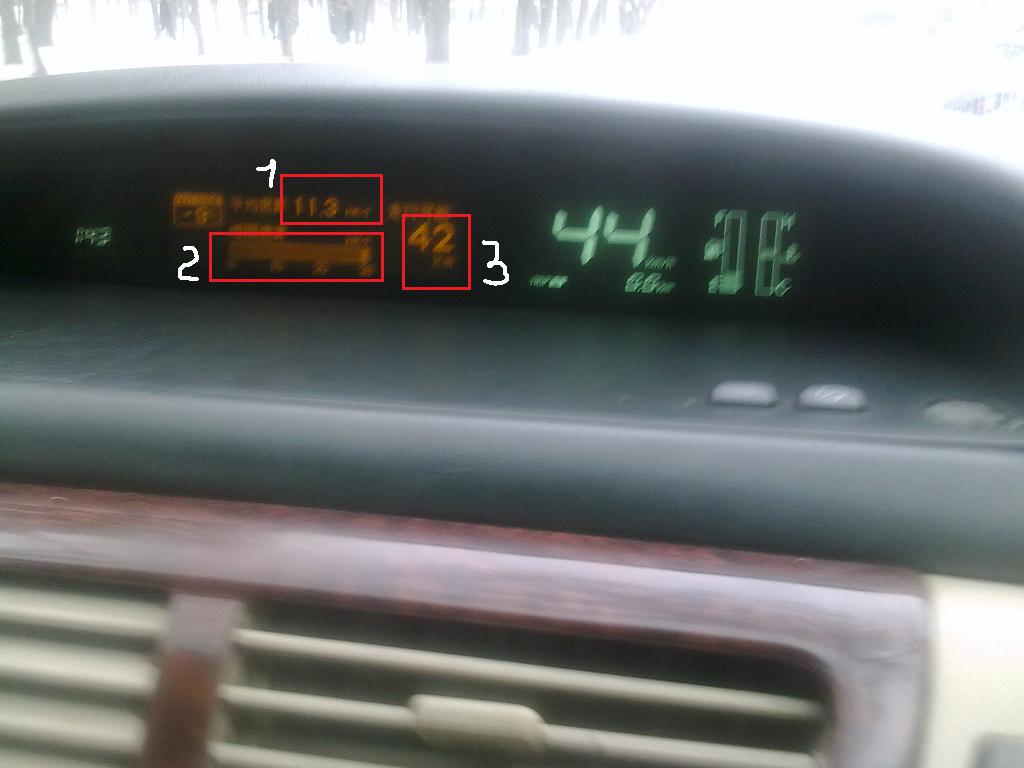

 Заголовок сообщения: Вопросы по Расходометру.
СообщениеДобавлено: 04 дек 2011, 10:10
Зарегистрирован: 26 окт 2011, 10:13
Сообщения: 353
О машине: SV55 3S-FE 1999
Репутация: 3
Привет! Ребят подскажите что есть что? Вернее что данные цифры означают? И ещё.. когда газ отпускаю, штука в рамке под номером 2, показывает макимум (на фото видно). это норм? или что бы это могло значить?

1. средний расход от момента запуска двиготеля! показывает 11.3 км\литре! тоесть делишь 100км на показатель 11.3км получается 8,85л. хороший расход для города! меньше 9л. :oops:
2. моментальный расход! высчитать можошь таким же мокаром! так как там тоже показывает сколько ты сможешь проехать километров на одном литре! 100км/30=3,33333л (30 это то что у тебя показывает на дисплее)
3. остаток запаса хода! ещ 44км ты сможешь проехать в таком темпе! :beer:

Что-то не то... Получается чем больше эти показатели, тем лучше?

да! ведь это сколько ты можешь проехать на одном литре бензина!

Ясно, спасибо)
Добавлено спустя 8 часов 4 минуты 58 секунд:
Эх... было 14км ( то есть до момента когда красная лампочка загорится), залил 17л. 95-го, а он мне 108 км показывает. Это получается этих 17л. мне хватит проехать 108-14. Печально :cry:
