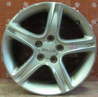

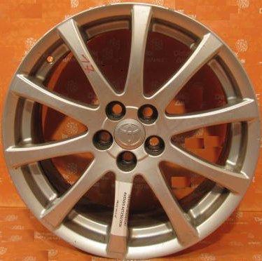

Есть достаточно много хороших дисков на 17, в том числе штатные тойотовские 5х100 и 5х114,3, лёгкие и прочные, например те же взять штатные на Альтезу или Авенсис. :good:
И смотрятся очень даже не плохо и стОят по деньгам недорого, во всяком случае на ДВ выбор контрактных и даже б\у очень хороший, в 10тыр. всегда легко можно уложиться.
Да и резину под них, благо сейчас не кризис в РФ, по вполне приемлемым ценам можно выбрать.

У альтеззы другая сверловка.
На фото не литье от авенсиса.

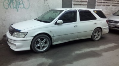

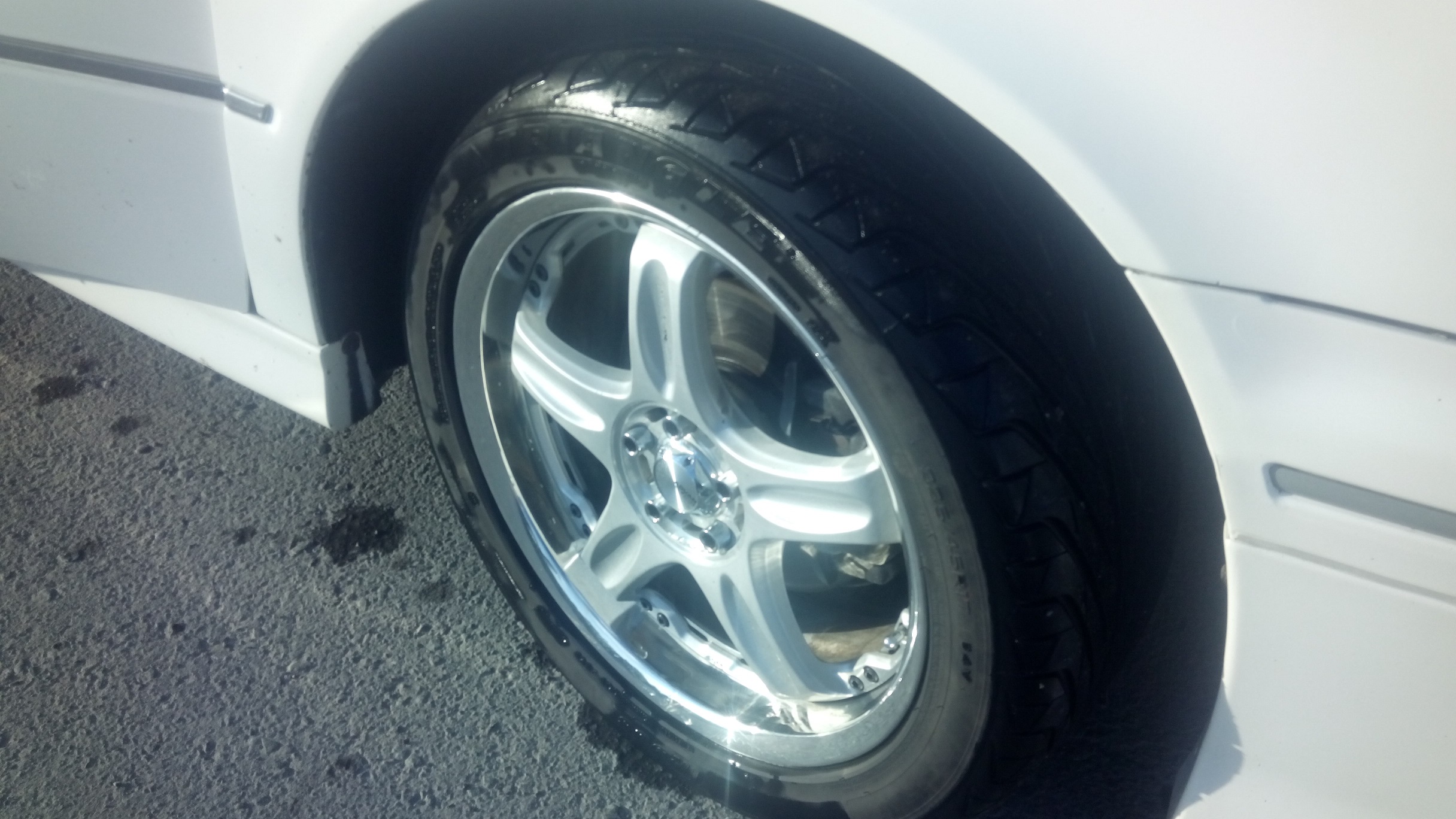

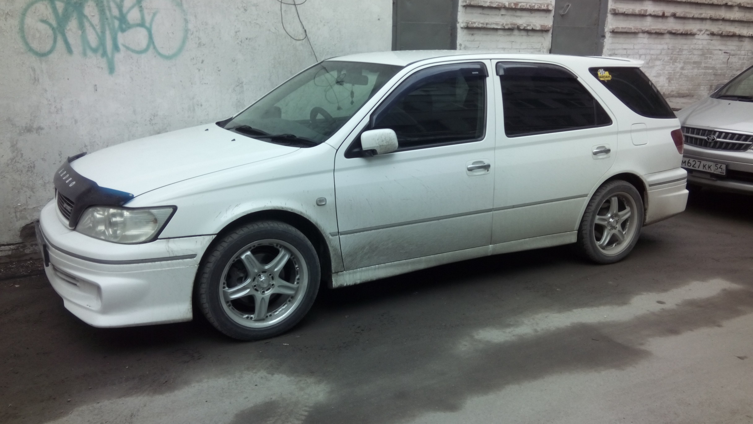

Я езжу второе лето:)
У меня размеры 17х7jj et37
резя 225/45/17
и никаких проставок:)
 Заголовок сообщения: Re: Диски на 17

Фотки вроде выкладвал уже... Ну да ладно:)
IMG_20160418_093135.jpg [ 713.97 КБ | Просмотров: 14695 ]
IMG_20160518_190259.jpg [ 755.07 КБ | Просмотров: 14695 ]
СообщениеДобавлено: 08 ноя 2016, 17:36
:good: Нормуль смотрится. :smoke: .
