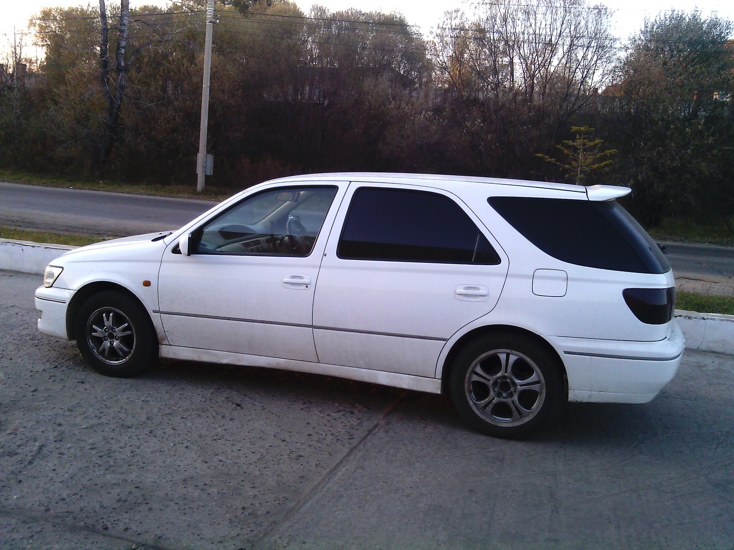

http://habarovsk.drom.ru/toyota/vista_a ... 79718.html, Не советую, я взял на 17 катках, снял их сразу!!! Это не спорткар, это машина для удовольствия, а не для адреналина. Кроче жестко очень, ходовку жалко! Фоток нет полностью. на ссылке только передок, а на фото спереди уже штатная (на 15), а заднюю оставил добивать.

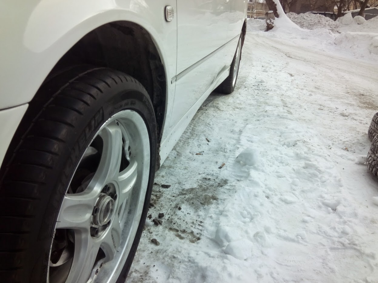

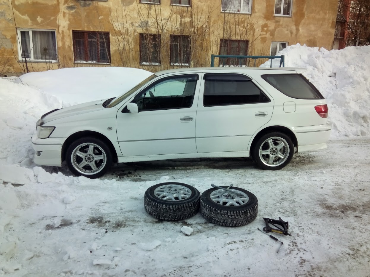

Я себе на лето взял такие - 225/45/17, вылет 37, ширина 7jj. Фотки будут когда будет тепло:))

Задевать вроде не должно, вынос то 37:) Пока не прикидывал, но внутри, со стороны мотора, по моим подсчетам все должно быть так же, как на штатных 215/45/17, просто у родных семнашек вынос 45, а здесь 37, что компенсируется шириной резины 225. Ну я надеюсь что мои расчеты верны:)
Про торчание - прошлое лето катал на 185/65/15 ет35 6,5jj, так колеса были заподлицо с порогами:)
Насчет вида - может на выходных подкину на свою, сфоткаю:)

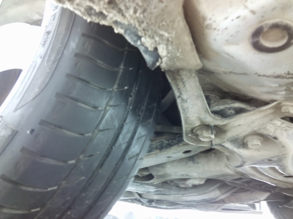

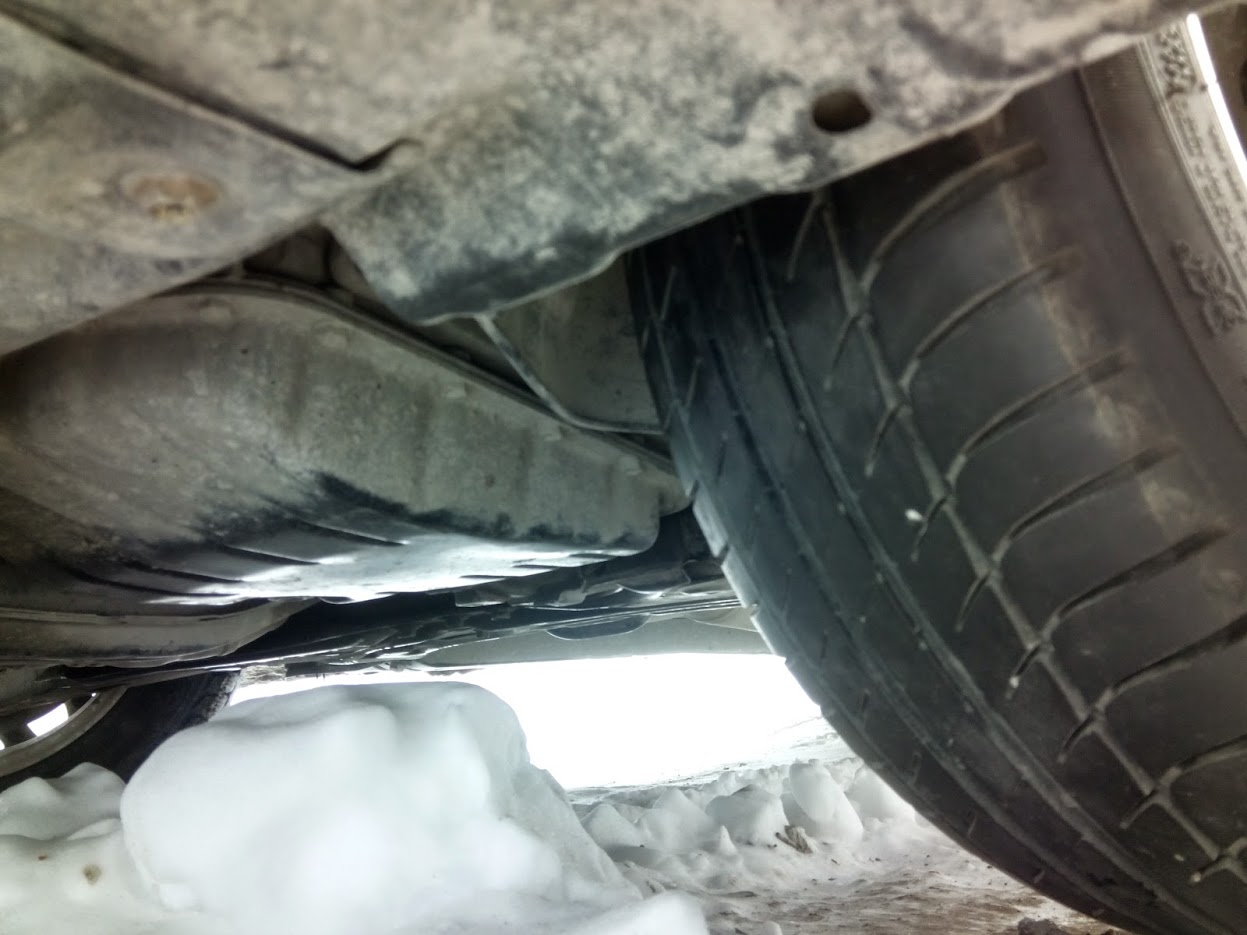

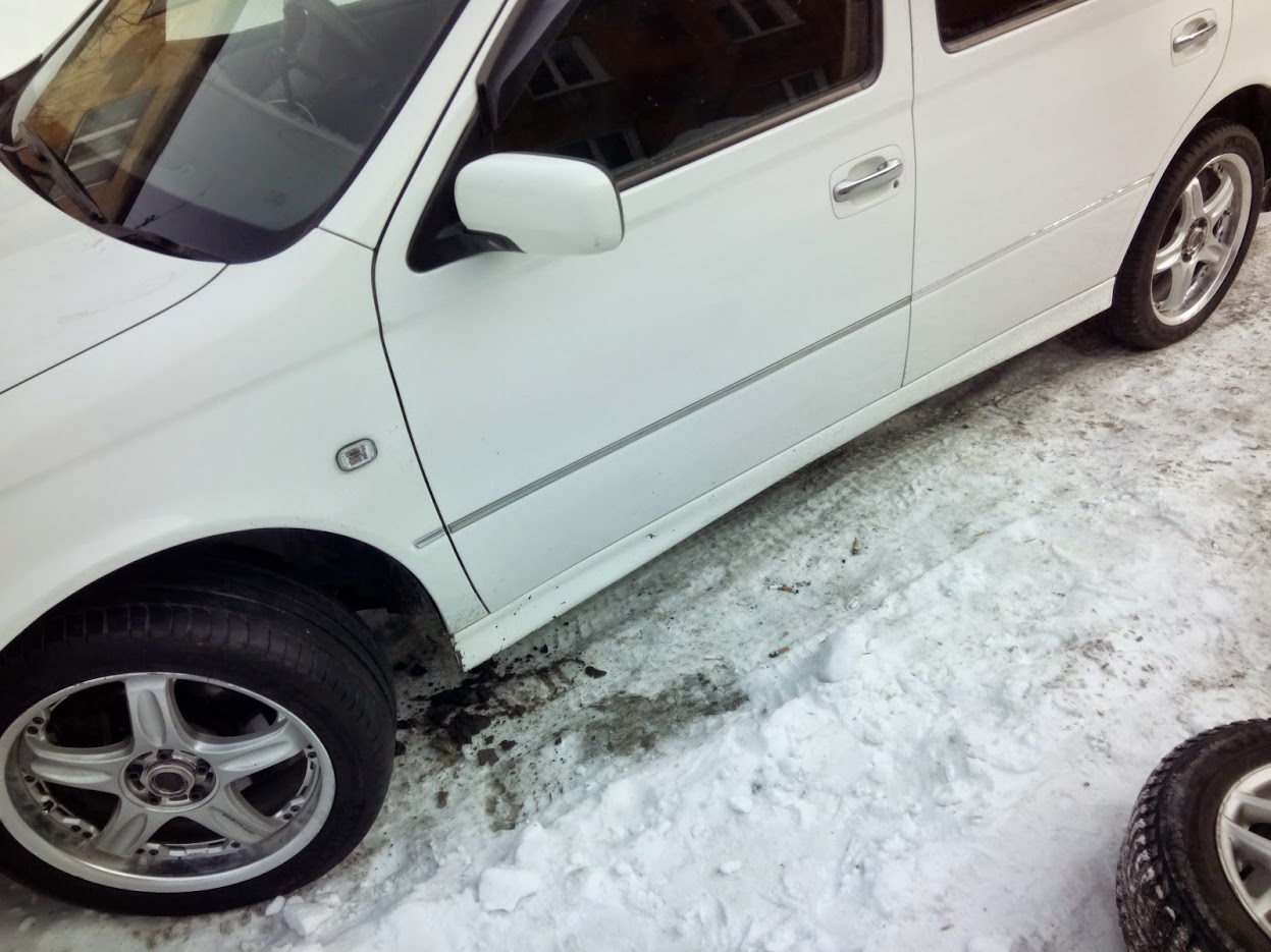

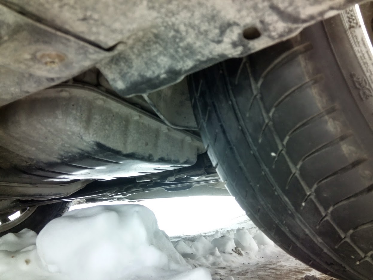

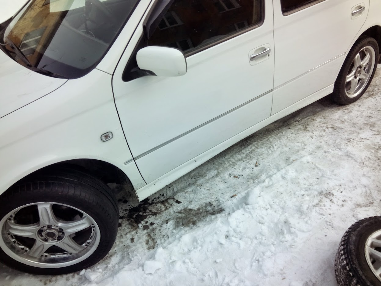

Обещался сфотать:) Вот оно все:
Ничего не задевает, до подвески и защиты мотора 5см.
IMG_20150207_130947.jpg [ 176.76 КБ | Просмотров: 29251 ]
Комментарий к файлу: Выворот право
IMG_20150207_130922.jpg [ 117.33 КБ | Просмотров: 29251 ]
Комментарий к файлу: Выворот влево
IMG_20150207_130755.jpg [ 100.66 КБ | Просмотров: 29251 ]
IMG_20150207_130607.jpg [ 165.39 КБ | Просмотров: 29251 ]
IMG_20150207_130531.jpg [ 223.6 КБ | Просмотров: 29251 ]

Отлично :good: Тапочки класс :good: Центральные крышки на месте :?:
Вот она золотая середина вылет 37, ширина 7jj
