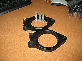

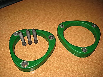

Работаю в магазине автозапчастей, и шеф закупил проставки из полиуретана.
Задние (одни из них) подходят для: Spasio (NZE 121, ZZE 12# 05.2001-06.2007), Corolla (в т.ч. Filder), WISH Allex, Runx, Will vs, Caldina (кузовa AZT,ZZT,ST-246), Allion, Avensys, Premio, Opa(кузовa AZT, ACT, ZZT, ZCT, ZZT), Vista (в т.ч. Ardeo)(кузовa SV 50 - 55, AZV, ZZV); PRIUS NHW 20, HW-11
Передние (тоже один из видов): Проставка передняя Kluger, Harrier (2 поколения), Mark 2 (81), Camry . Vista, Vista Ardeo, Ipsum (кузов ACM 21, 26, SXM 10,15; CLM 21,26 ), Exiv, Nadi, Gaja, NOAX (AZR 65), Carina ED (кузова AT,CT,ST,SV), Opa (AST 10, ZCT1#), VOXY, Raum NCZ-20, Alphard ANH - 15 2004 (кузова AT, CT, ST, SV), Yaris Verso, ESTIMA ( EMINA / LUCIDA, HYBRID, T/L: с 05.1990-01.200#) 6х10 20 мм
Видимо речь идет именно о таких?
