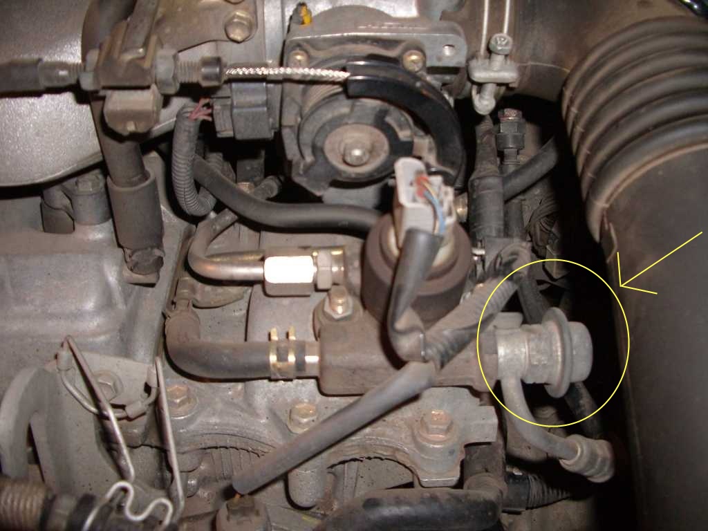

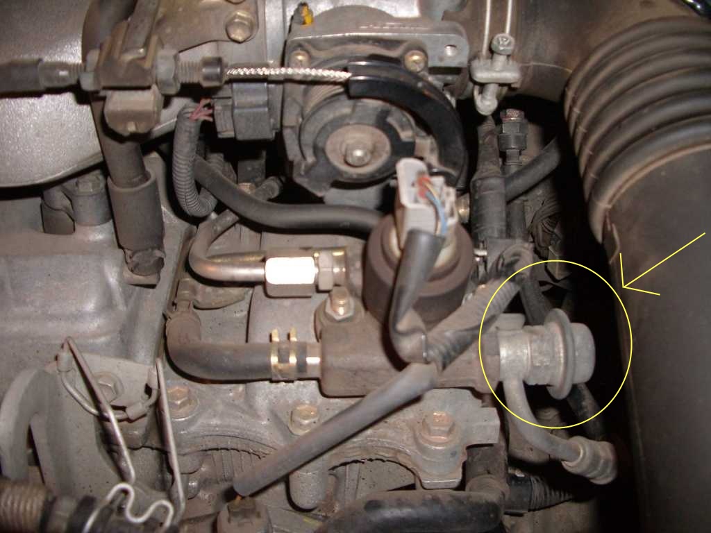

помыли сетку фильтра грубой очистки. про сеточку особо никто не упоминает, поскольку не все её чистят...я тоже не чистил, но догадываюсь что она расположенна в тнвд по входу низкого давления.

Дык, как открутил и почистил, али с крывыми лучше не лазить?
 Заголовок сообщения: Re: плохая динамика в чём дело
СообщениеДобавлено: 17 авг 2011, 11:24
откручивай патрубок, выковыривай сеточку (её просто так не вытащить - рекомендуют вкручивать саморез в сетку и тянуть), моешь её и собираешь всё обратно....
СообщениеДобавлено: 17 авг 2011, 21:05
Зарегистрирован: 19 май 2011, 15:50
Сообщения: 166
Откуда: 54 RUS
О машине: 3S-FSE D4
Репутация: 17
uraStav писал(а):
Имеется ввиду вот этот патрубок?
clearkol_4.jpg [ 188.69 КБ | Просмотров: 794 ]

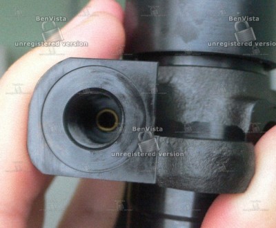

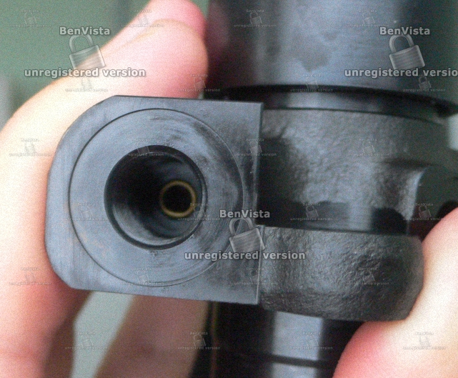

СообщениеДобавлено: 18 авг 2011, 12:05
да, этот...
вот сообщение с фоткой: viewtopic.php?p=132325#p132325
Добавлено спустя 6 часов 20 минут 8 секунд:
вот ещё фотка с видом в это отверстие. фильтрик выполнен в виде цилиндра:
P1030396 (с водяными знаками).jpg [ 326.28 КБ | Просмотров: 770 ]
