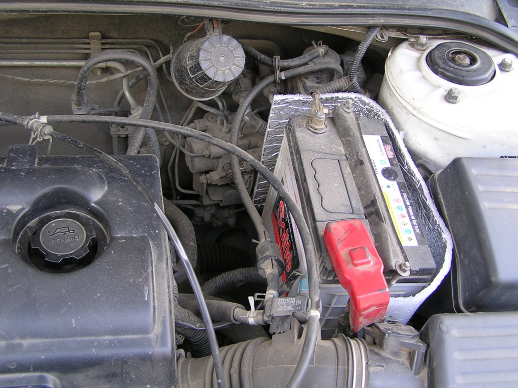

ну вот, утеплил капот и заодно аккумулятор :) посмотрим, что получится.
капот, как кто-то уже писал, теперь вообще не нагревается, так что возможно, придется прорезать отверстия для оттаивания форсунок.
kapot_002.JPG [ 249.42 КБ | Просмотров: 2375 ]
akkum_002.JPG [ 216.62 КБ | Просмотров: 2318 ]
ИМХО, утеплять камулятор полный бред...
СообщениеДобавлено: 19 окт 2009, 15:12
Фанат
Сообщения: 536
Репутация: 11
а я лично как раз его и хочу утеплить, т.к. в прошлую зиму только он меня 2 раза подводил :( утром не заведусь, вечером с другом ставим другой аккум и все без проблем, благо у него второй есть...
получается все эти прогревы через каждые 2 часа больше для поддержки аккума, а не двигла!
