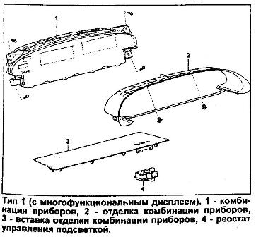

Ребят подскажите как правильно разобрать панель и вытащить этот желтый экранчик, который тахометр показывает и т.д.
 Заголовок сообщения: Re: Ремонт многофункционального дисплея.
СообщениеДобавлено: 29 окт 2013, 12:05
Сообщения: 878
Откуда: Иркутская обл.
Репутация: 293
Там просто все, полку с кнопками ножом с тонким лезвием потихоньку поддеваешь и вверх, а верхняя отделка на двух клипсах, в центре клипсы пенёк утапливаешь и она вываливается. Перед тем как полку с кнопками снимать клипсы из верхней вытащи, а то заваляться куда-нибудь, и лезвие ножа можно изолентой обмотнуть, чтоб ничего не повредить...
