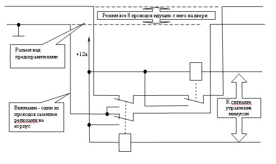

Devdred писал(а):
Да все конечно можно сделать, но управление точно цифровое - в книжке даны формы сигналов - там не так уж и сложно, пожалуйста бери набор микрух пояй ;) - но управлять микрухами с помощью силовых контактов реле сигналки - это както уж слижком.
В общем я собрал две схемы на релюхах с обрезанием салонных проводов приду домой выложу - но всетаки лучше протягивать провода в дверь хорошая причина читай выше fev писал об этом, к стати там два варианта подключения:
1 - к кнопке в подлокотнике :idea: + в защите
2 - к замку в двери - проще подключиться
Если не трудно, номер страницы где сигналы показаны. А то я что то не могу найти.
И обрезанием каких салонных проводов баловался :)
В дверь что то не хочется провода тянуть, у меня линия управления ЦЗ прямо рядом с блоком сиги в 5 см.

CityCat писал(а):
На твоём рисунке у замка восемь ног, а у меня шесть. И в режиме АСС перемкнуты крайние контакты, а у тебя в середине. Отсюда и все ошибки.
Хм - у меня именно так, как на моем рисунке - 8 фишек в разъеме используются только 6. Если не трудно зарисуй свой замок зажигания, чтоб наш путь другим стал легче :lol:. Либо давай стучись в ASQ объясняй :idea: я сам зарисую.
У меня со страницы 298 полное описание как чего ремонтировать по ЦЗ.
Вот как обещал - грубое подключение к ЦЗ (с помощью кувалды и зубила) в салоне :lol:.
http://devdred.narod.ru/ArdeoCZ1.JPG
Вторая схема то же самое только правая :) по схеме релюшка находится в сигналке. Дык еще нужно подключать сие устройство к 12 вольтам через предохранитель 10 А.
Я не сторонник резки проводов в салоне, хотя если нужно отдельно подключить только двери или реализовать двухуровневое открытие дверей водителя, тогда нормально. Как говориться больше функций удобней авто.
