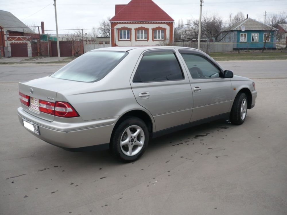

взял задние пружины OBK, сильно не вглядывался в каталоги, продавцу доверился, в итого по маркировки на коробке привезли 2H200 (или как то так) в сервисе посмотрели по бумажному каталогу OBK оказались пружины от Camry/Vista SV35 передние. Машину нереально задрало, от колеса (15") на 10см, боюсь амортизатор задний просто порвет, когда пружина пойдет вверх. %)
Вопрос, что мне делать с пружинами.
Думаю есть два варианта:
1) снять пружины, отпилить виток или полвитка (кто подскажет или как определить?);
2) поехать в магазин и с ними поругаться по этому поводу, и взяв деньги за замену пружин.
Может тему про пружины сделать: оригинал/OBK/замены с других машин. %)
Ставил я на зад пружины ОВК 3Н260 в мае 2008 http://www.vistaclub.ru/forum/viewtopic.php?t=993100, то-же думал вырвет шток на амортизаторе, но все обошлось. Я положил в багажник 2 мешка цемента по 50кг + постоянно полный бак и катался так наверно с месяц, и пружинки немного просели до нужного размера, теперь уже 3 года в одной поре, зад немного приподнят. Вид отличный и грузи сколько хочешь.
