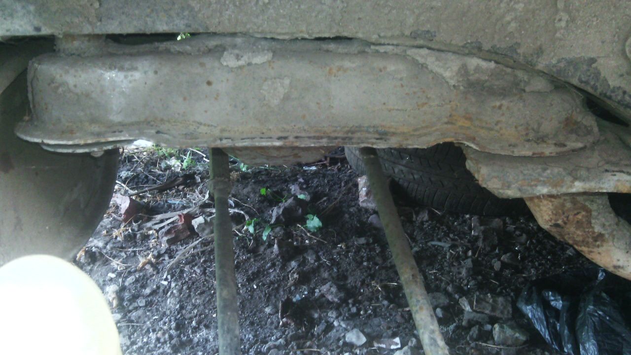

 Заголовок сообщения: Re: sv30 замена задней подвески
СообщениеДобавлено: 25 сен 2016, 21:25
:oops: Даже не задумывался про это,ну если балка симметрична то и так и так подходить должна(у нее только верх и низ есть а вот перед зад не знаю)
СообщениеДобавлено: 25 сен 2016, 23:09
Сообщения: 313
Откуда: Краснодар
О машине: SV-30 4S-FE
Репутация: 52
Есть там небольшое отличие у балки, внешне видно. Сфоткаю завтра
_IMG_000000_000000.jpg [ 139.22 КБ | Просмотров: 3433 ]
