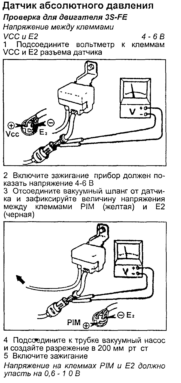

Проверьте датчик абсолютного давления.

подскажите как а то ищу найти не могу.
у меня тоже подозрение на него.
 Заголовок сообщения: Re: 4S-FE работает только с отключенным насосом
СообщениеДобавлено: 25 фев 2014, 14:15
Быстрее заменой, а так
ДАД.jpg [ 368.25 КБ | Просмотров: 1711 ]
