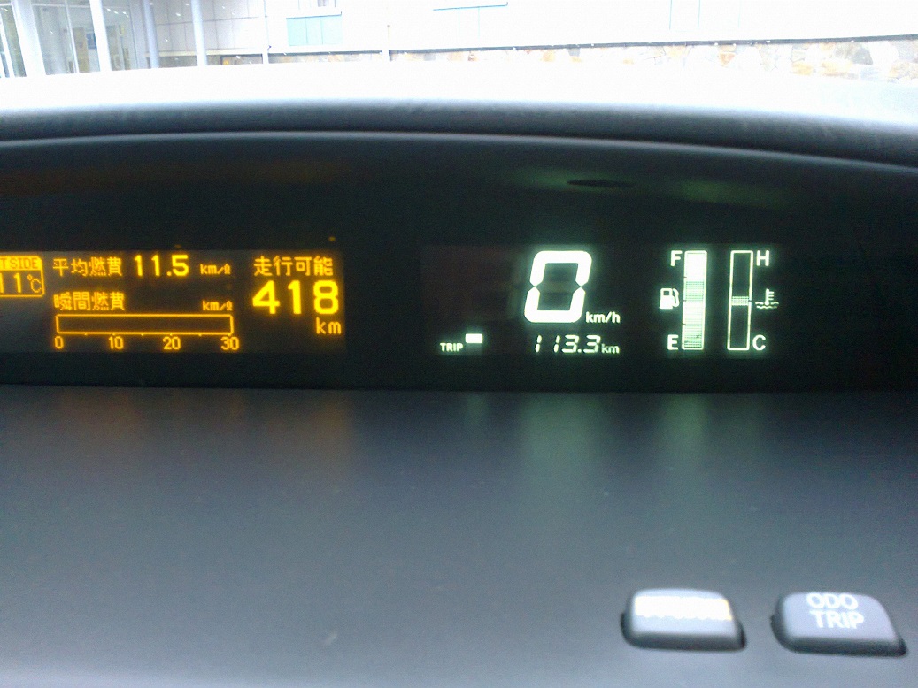

СообщениеДобавлено: 02 июн 2015, 11:51
Сообщения: 644
О машине: HONDA VEZEL RU-2
Репутация: 798
Залил под горлышко, проехал 115 км пока исчезло первое деление 8O Обычно оно пропадало после 70-80 км. пути. От чего снизился расход так и не понял :crazy: Даже кондёр пару раз включал, должен был вырасти, а он наоборот :dash: Чудеса прям какие то :mrgreen: Езда по городу, без пробок, на растояния 15-20км.

 Заголовок сообщения: Re: 1ZZ-FE Расход бензина по компу.
СообщениеДобавлено: 02 июн 2015, 11:57
Сообщения: 2194
Тем: 43
Репутация: 3493
Это все погода виновата- тепло стало. :good:
СообщениеДобавлено: 02 июн 2015, 13:13
Сообщения: 209
Откуда: Саратов
Репутация: 13
Прет нормально, а вот с экономичностью как-то не очень. 8-10 трасса, 12-14 город. Стиль езды резвый.
Toyota Opa 1ZZ 132лс
Только расход засекал не по компу, а по заправкам.
