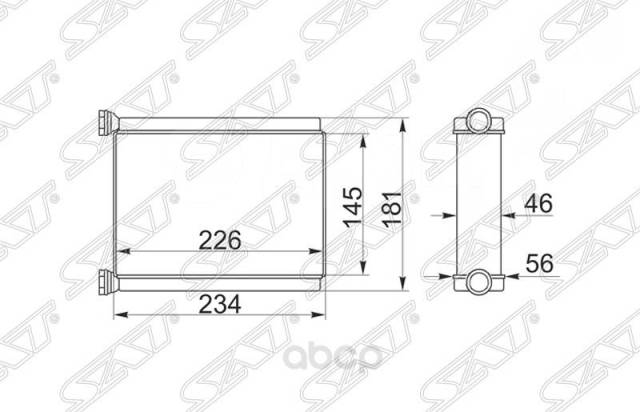

Всем привет!!!
Собираюсь приколхозить радиатор печки от ипсума...
Хочу купить новый SAT... китай, но он без патрубков!!!
вопрос: Сами патрубки от штатного нашего радиатора печки встанут на ипсумовский радиатор?
один хрен родные резать под шланги.... вроде они унифицированные у тойоты по посадке и разница только в конфигурации загиба?
Радиатор такой?

да без проблем, я радиатор менял и трубки перевальцовывал и ничего не резал.

Dreams, сенкс за ответ... какой ставил ипсумовский - SAT или оригинал?
Как на картинке?

ипсумовский контракт брал, долго ребра пластика ломал, все локти потом синие были.

А зачем все ломать то, надо аккуратно горячим лезвием срезать, ребра и будет нормально, это не так сложно главное приноровиться)))

нюхать аластик не хотедлось

А я заднюю стенку не ломал, длинное зубило ,молоток и дрель с длинным сверлом, и как фрезой остатки снял .... Но сперва пассатижами с длинной ручкой всё пообламывал....
