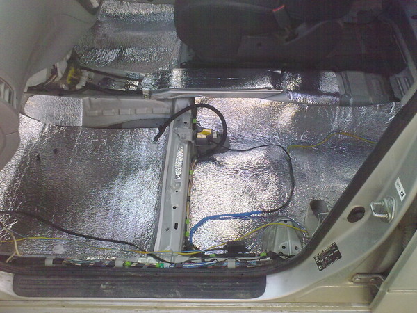

LSD писал(а):
Шумку сегодня делал, немного не хватило материала, завтра докуплю и буду собирать обратно все, крышу уже поставил :)
ну ты монстр))) посчитай расход материала и фотни салон без общивки по концу поклейки. ок?))

pavanik_27 писал(а):
Я так думаю в круг встнет в 2500 рублей. Фото сделаю когда закончу, потолок уже сделать не смогу, стоит на месте шумоизолирован. Проехался уже чувствуется результат.

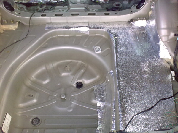

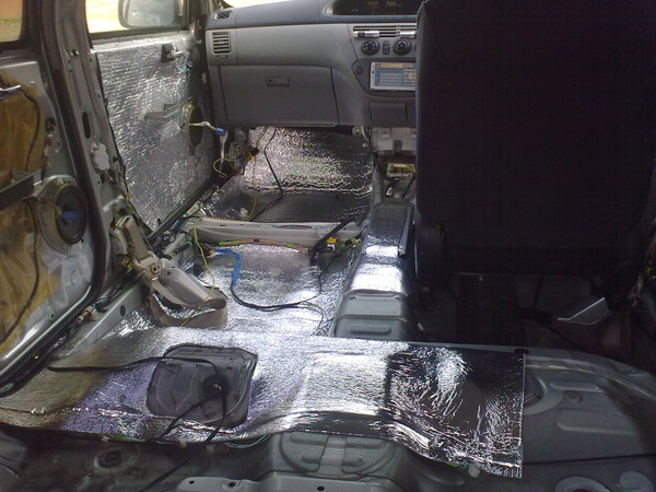

Ну ты замутил конечно генералку, я бы поленился кавырять панели ради этого...да и негде мне этим заниматься)) Предлагаю, раз уж затеял это все, обклеить шумкой салон по пути, и теплее будет и намнооого тише!))
Вот собственно начало, завтра буду доделывать:

Похоже по фоткам на теплоизоляцию - паралон с фольгой?
Или это чтото другое?
Не хочу полностью делать шумку всей машины изза цены (вибропласт) изза массы.. У меня на 4 двери ушло 10 листов. Музыку теперь не узнать.. а вот теплоизоляцию легкую и недорогую я бы замутил!
Это и есть шумоизоляция, применяется для теплах полов, от шумных соседей, и т.д, просто в спец магазинах продают то же самое а рекламируют как мега средство :). А вибропласт он не шумо а виброизоляция.

West27 писал(а):
Разбудил сейчас друга, он занимается теплыми полами, говорит что это только тепло изоляция! Сказал, что врят ли она шум держит, так как не предназначена для этого... Вот :(
Абсолютно верно.Изолон и ему подобные материалы, предлагаемые магазинами строительными не предназначены для изоляции от шума, причем никакого,,не воздушного, не структурного темболее.Но обладает хорошими теплозащитными свойствами.Так что к сожалению эффекта практически не будет.
