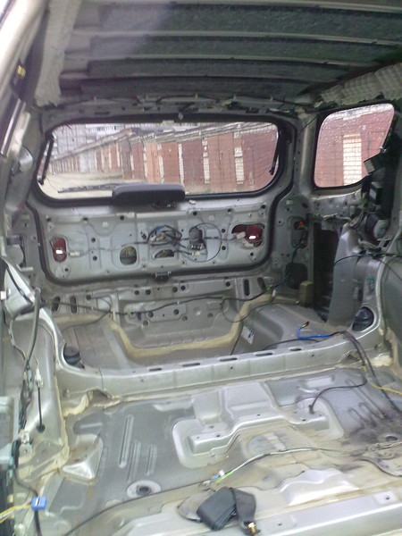

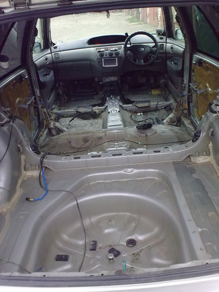

Снова дурная голова покоя не давала и решил я сделать хим чистку в машине. Не стал с этим делом торопиться, да и на сайте не нашел ничего путнего, только то, что кто-то хотел сделать или жалобы на сервисы, в связи с чем было решено действовать следующим образом: изначально поехал на авто-мойку и спросил сколько будет стоить данное удовольствие, осмотрев салон и багажник сказали 3500 рублей, в 8 вечера загоняем в 7 утра готово. Цена не особо испугала НО! решил посоветоваться с человеком который уже делал там чистку. По его словам почистили хреново, обшивку когда снимали видимо выдирали что все болтаться стало и дребезжать, еще и салон сох еще неделю, на сиденьях было невозможно сидеть. В итоге было решено сделать химчистку самому кершером и специальной пеной для замши и велюра:):):)
Описывать процесс не стану, выкладываю то что у меня с машиной на данный момент:

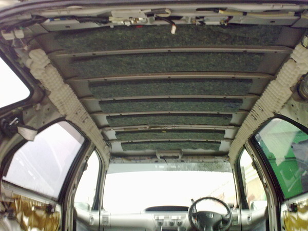

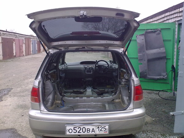

На данный момент снята обшивка на передних дверях и еще некоторые мелочи, вымыт весь металл, все перемытое кроме сиденей и стоит в гараже жду солнца. Завтра поеду еще искать шумоизоляцию и в обратном порядке собирать.
После опустошения салона зад машины поднялся примерно на 10 - 12 см и стала летать как будто к двигателю приделали турбину:)

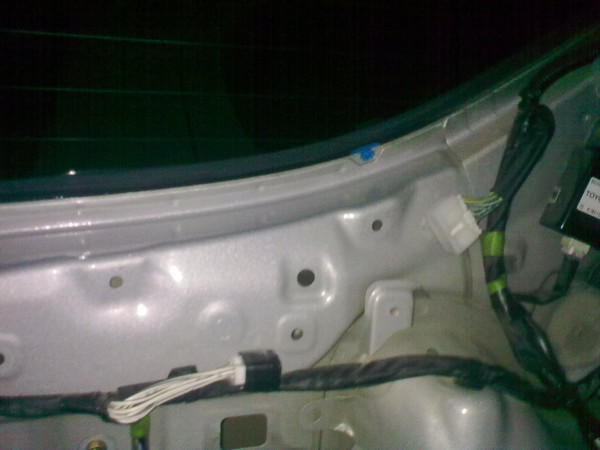

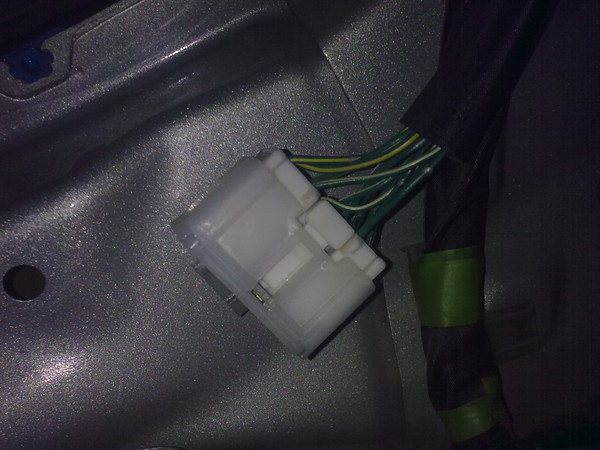

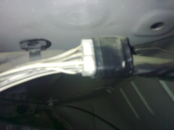

Сняв обшивку багажника, с левой стороны обнаружил 2 заглушенных разьема. Долго думал что это, и не поняв залез в книгу, где так же ничего про них не нашел. Кто знает для чего они служат?

Тоже видел эти разъёмы, фиг знает для чего они.

А куда ведут не проследить? Пучок то толстый..
Возможно в япии провода (пучки) стандартные.. И лепят их на разные машины.. Может для ионизатора, акустики, 2 кондера и т.п... утверждать не берусь

Самое интересное, что у меня еще есть виста седан, такая же 4 вд и т.д., но если предположить что проводка на них одинаковая, то все равно там нечего подцеплять к ним.
Ведут в общий пучек проводов что идут под порогами левого борта

А по цветам? Гдето они наружу с другой стороны то выходят.. может в моторном отсеке.. может еще гдеть?
Будем благодарны если вскроешь изоляцию и нас просвятишь! :lol:
За бардачком есть такой охрененно мега разъем, вот половина туда входит, половина куда то за него.
Да не парься за эти разъемы - это просто технологические разъемы, а заглушки - это не заглушки, а перемычки, если снять то видно. Открой ЭБУ и там такой есть, а цеплять к нему нечего, там просто места нету, что-бы еще что-то засунуть. Их по всей машине тьма тьмущая.
Там нет перемычек. Заглушенно простыми пластмассовыми колпаками.

А где вообще находится блог навигации на Ардео?У меня нет поэтому спрашиваю. Может к нему идут эти разьемы?На Марке навигация стояла в багажнике за обшивкой с левой стороны.

Думаю что это технологич. разъёмы для тв-тюнера, а второй тоже для чего-нибудь от мультивижина. В книге или на форуме гдето читал не помню, думал ещё как самостоятельно прицепить тв-тюнер, но потом отказался от затеи.

Врятли.. Обычно штатные тюнеры не в багажнике.. Да и обычно народ под сидушки ставит..

тюнер справа в заднем крыле у нас, а это на дверях под обшивкой, диагностика и аудио думаю отпадает, не логично снимать обшивку для диагностики или прокладки аудио проводов от них......есть версия про наружные камеры или дополнительные стопы или габариты....предлогаю напряжение пощупать в разных положениях осветительного оборудования))

Мне кажется, что может быть они для:
1. Навигация (у марков, виндомов она в багажнике как раз)
2. Саббуфер (например в квалисе есть комплектация с 2 сабами в багажнике где колесные арки с завода, а есть и без них, но провода то есть...)
3. Ченджер...
4. В самой полной комплектации Ардео (сидел, шикарно) есть ионизатор (но если быть точнее, то это такая приблуда для курящих водителей... она типо дым нейтрализует).
2 люка!
Может они для чего то из этого!? А может сразу и для нескольких вещей из этого списка!
Если предположить, что проводка на ардео, ипсумах, гайях, надях одинаковая, что очень даже может быть, то тогда это вторая печка, второй кандер... электропривод задних сидух, люков опять же, камеры заднего хода (на них есть комплектации с камерами с завода)
А может просто твоей машиной тянули при перегоне другую и делали эту проводку для подключения в буксируемую машину, чтобы на ней стопы и габариты работали!
Многие наверное видели как машины на жесткой сцепке перегоняют!?!?!?! Варварство....

Шумку сегодня делал, немного не хватило материала, завтра докуплю и буду собирать обратно все, крышу уже поставил :)
