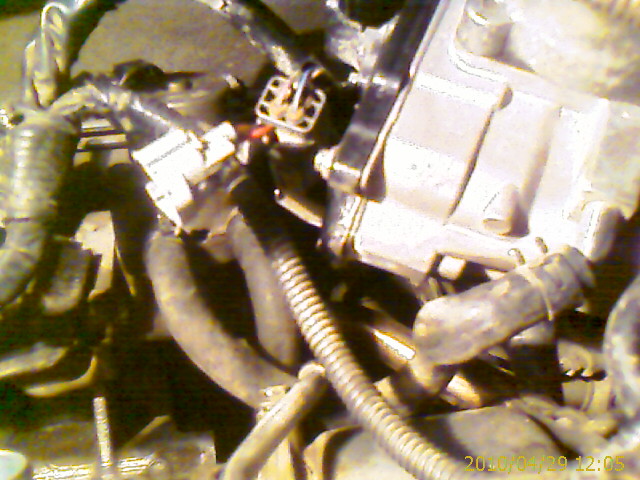

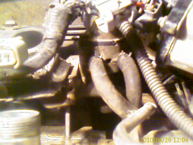

Нет компрессии в одном из цилиндров, зажало клапана, щас думаем как подобрать ремонтный размер у шайб под клапанами. ИзображениеАвот эти шланги на фото, какой куда хрен знает.[/img]

эти шланги идут на подогрев EGR клапана
А зачем его греть? По-моему его охлаждать нужно, температура отработанных газов и так не меленькая, тем более, что он работает только в режиме ЭКОНО, т.е. движок уже прогрет должен быть.

ТОЖЕ ВЕРНО, СКОРЕЕ ВСЕГО ТАК И ЕСТЬ, НО ТО ЧТО ЭТИ ТРУБКИ С ДРОССЕЛЬНОГО БЛОКА ИДУТ НА EGR-ЭТО ФАКТ. Сам когда чистил egr клапан и снимал эти шланги, то явно видно, что там антифриз.

Однозначно это шланги системы охлаждения, даже если их перепутать местами, на клапане ЕГР, думаю будет все равно.

Ну вот, пришли к обоюдному мнению, что эти шланчики можно оставить в покое. А что там насчет компрессии? С шайбами удалось что сделать или пока все в удручающей ситуации?
