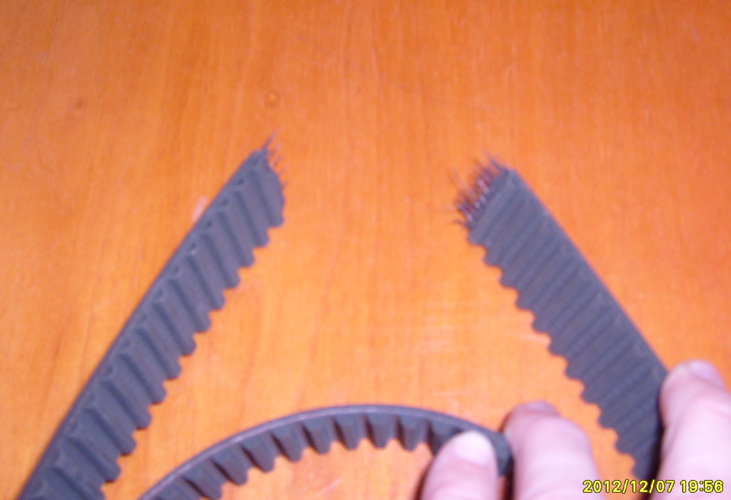

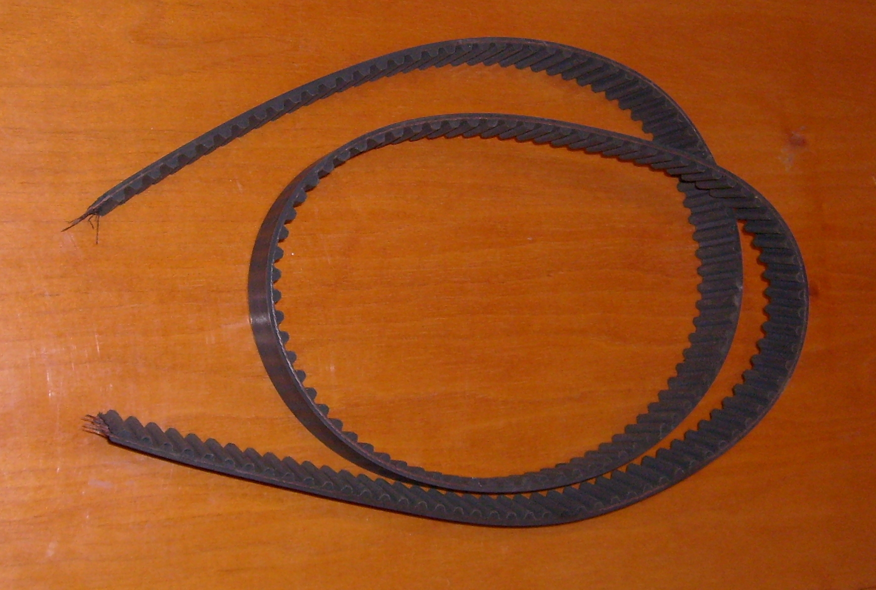

 Заголовок сообщения: Re: Порвался ремень ГРМ на 3S-FE. Загорелась лампочка CHECK.
СообщениеДобавлено: 08 дек 2012, 00:50
Решил освежить тему, т.к. ситуация "пуля в пулю" как в первом сообщении у автора.
Несколько дней назад ехала моя "бабушка" SV55 с 3S-FE по городу, бац - ДВС заглох :roll: :o :?: , загорелись сразу все лампочки.
Хорошо - недалеко от дома и друзья дотащили на лямке на нейтралке машинку.
Сразу сообщаю, чтоб не было лишних вопросов и домыслов:
1.Никаких стуков и звуков не было.
2.Неоднократные попытки запустить ДВС - даже не схватывает.
3.АКБ крутит движочек очень бодро и легко.
На второй день сразу "да здравствует скрепка!" показала одну всего ошибку - "12", т.е. нет сигнала с датчика коленвала.
Были прозвонены тестером все нужнае предохранители оба датчика и коленвала, и распредвалов, оба исправны и R(сопротивление) - в пределах допустимого.
На эвакуаторе довёз до нормального СТО, консилиум приговорил: ремень ГРМ или слетел или его обрыв.
Вскрыли, так и есть. :o !!!
Поставили новый ремУХ, выставили зажигание и без остальных ремней запустили. Схватился со 2го раза, проперд....ся и замурчал как надо.
ВЫВОДЫ:
1. На 3S-FE ремни рвутся... но редко.
2. На 3S-FE если ремень обрывает, то ничего в результате не страдает и не ломается и не гнётся.
3. Ставьте хорошие ремни!!! и будет вам счастье!
Расходы:
1200р. - эвакуатор
1050р. - новый ремень
3200р. - замена ремня в СТО
коньяк - выпит с начальником СТО за счастливое окончание ремонта!
:beer: :smile: !!!
