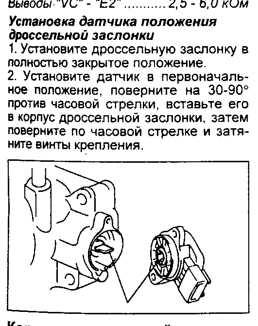

Сообщения: 1389
Репутация: 350
НЕЛЬЗЯ СНИМАТЬ ДАТЧИК ПОЛОЖЕНИЯ ДЗ!!!!!!!!!
ищи контрактный БДЗ (цены примерные писал выше)[/quote]
если датчик снимать категорически нельзя, зачем же тогда винты на нем придуманы? чтоб наш русский мужик туда обязательно залез? даже в мануале написано как обратно поставить датчик положения ДЗ в случае его снятия, по поводу контракта БДЗ согласен, но где гарантия что и на контрактной БДЗ датчик положения не снимался?
