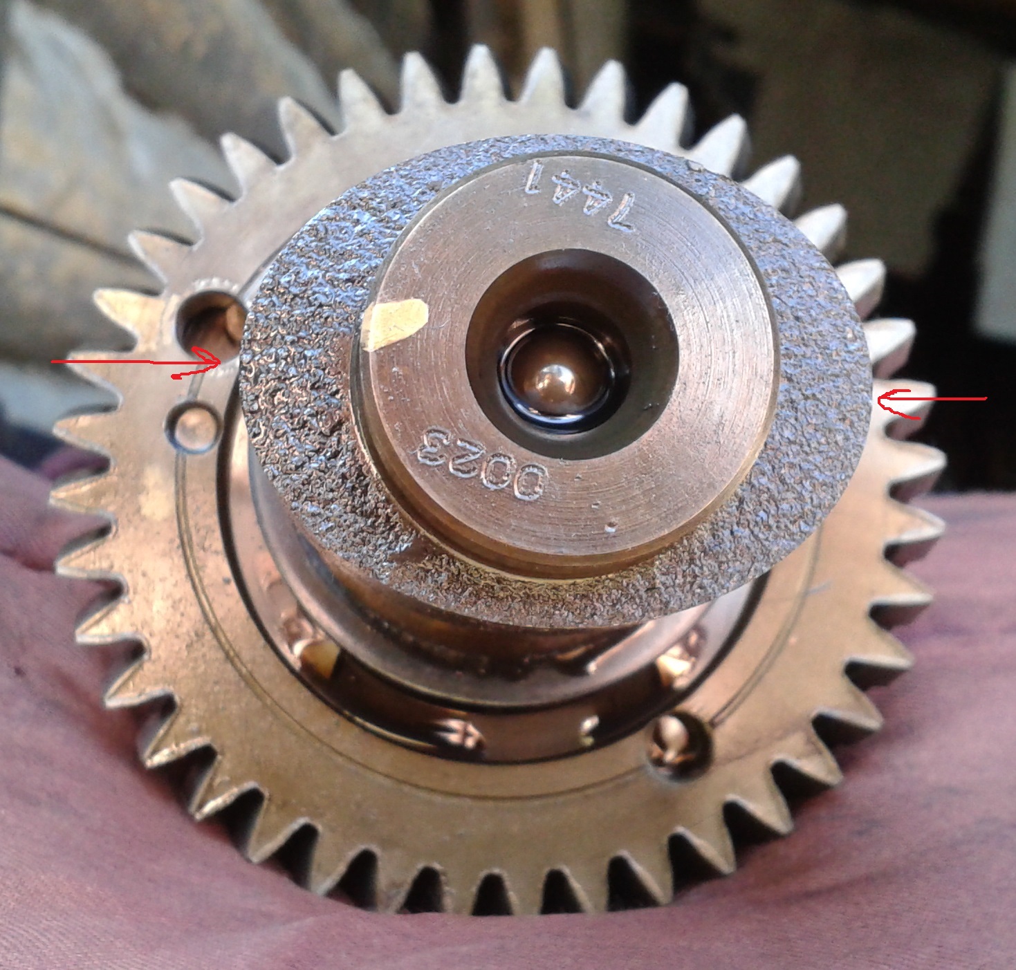

за один оборот коленвала ТНВД, а точнее плунжер, успевает качнуть два раза, за два - четыре, во время этого давление уже есть в топливном коллекторе, скорее всего нет питания на датчиках и электроклапане ТНВД либо оно сильно занижено, старение. на дополнительную форсунку канал подачи прямой, но сигнал на ФХП опять же с мозгов идет на обоих выводах 12V, для включения один кратковременно закорачивается на землю, кстати частая неисправность мозгов по ФХП
зная устройство этого двигателя , я с уверенностью могу сказать что за один оборот коленвала плунжер не качнет ни разу!!!!

Andreyka665 прав, извиняюся, за два оборота коленвала два раза, но это в данной теме на скорость не влияет...
Фото-0016.jpg [ 565.48 КБ | Просмотров: 1099 ]
А их, Андрейка, Д В А
