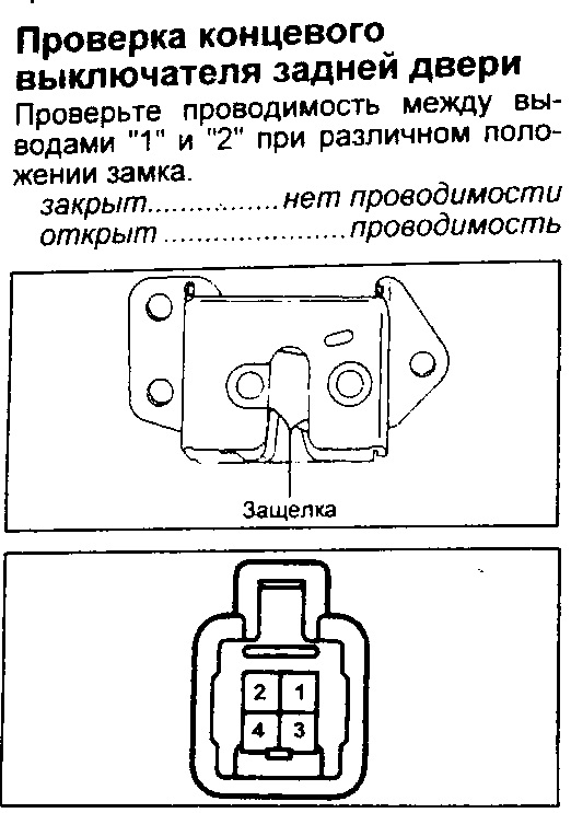

Концевик в петле замка
1422334226093_block.jpg [ 13 КБ | Просмотров: 834 ]
Безымянный.jpg [ 118.25 КБ | Просмотров: 836 ]

Как я и ожидал, концевик у меня действительно отсутствует. Когда сломали замок багажника, его по колхозному абы как приварили, лишь бы закрывался. Остальной функционал потерян.
У Себя в багажнике нашел вот такой разъем. Куда он должен подключаться? К концевику или же нет?
фотографии в спойлере

Я (тс) так и не поставил этот концевик, если кто хорошо ориентируется и имеет немного свободного времени скажите его номер. закажу. Штекер выше наверняка для этой "пимпочки", у меня такой же болтается без дела.
