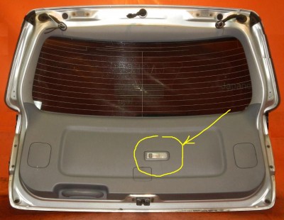

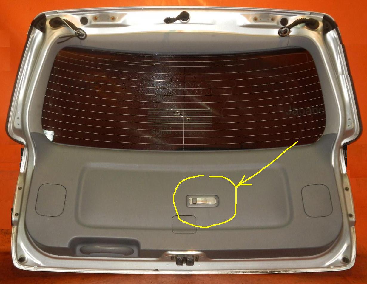

Решил немного тему освежить.
Возник вопрос, у нас в Ардэо на потолке есть свой плафон подсветки для багажника, светит он неярко и слабо, конечно можно диодики вставить, НО..... чтоб порыться в багажнике ночью в принципе цватает, но чтоб было видно хорошо, особенно когда много чего надо выложить и потом обратно с земли положить, то уже проблема получается. :oops: .
Что предлагаю, вот увидел на задней двери у Ипсума (кажется) вот такой доп.светильник, получается 5ю дверь открыл, включил его и все что на земле сразу всё видно.
Потому решил такого типа тоже доп.плафончик в 5ю дверь в Ардэо поставить, думаю польза будет.
Что скажете?
Л. :smile: ...
подсветка в дверь.jpg [ 129.43 КБ | Просмотров: 3638 ]
 Заголовок сообщения: Re: Подсветка багажника.
СообщениеДобавлено: 29 окт 2014, 06:04
В принципе,всё возможно,но придётся провода назад в кузов тянуть и подключаться к родному заднему плафону,но и там одна лампочка сильно не справиться,багажник уйдёт вверх и толком светить не будет,придётся маленькую туманку ставить с галогенкой иначе на земле ты явно мелочь не найдешь,а вот мощную диодную лампочку в родной светильник,это хорошо и без колхоза! :good:
