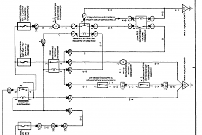

avn000 писал(а):
Заехал я тут к электрику и он мне сказал что датчик включения вентилятора идет на мозги и где то там обрыв в проводке и мне предложил 3 варианта 1) Это ездить так как я сейчас с тумблера включая. 2) Снимать косу полностью все прозванивать еще к то му же нужна схема. 3) Либо в верхнем патрубке сделать трубку и в него вкрутить от жигулей или еще от чего нибудь датчик и чтобы срабатывал вентилятор таким образом обойти мозги! Но что то мне мало верится что этот датчик включения вентилятора связан с мозгами, может он спутал этот датчик с другим! Хотел спросить правдо ли этот датчик с мозгами связан!!! Или просто электрика сменить!
Схема включения
Безымянный.png [ 100.76 КБ | Просмотров: 4028 ]
