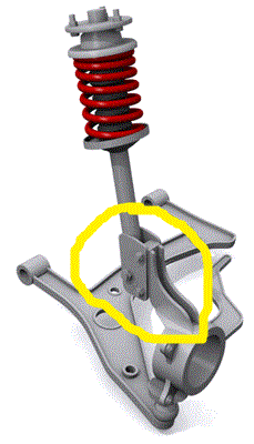

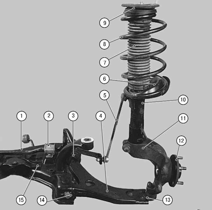

Рисунок не от висты, конечно, но цапфа или поворотный кулак позиция 11. Деталь массивная, как её погнуть-хз, быстрее стойку или рычаг загнешь... На втором рисунке в кружке отверстие под верхний болт рассверливали скорее всего. Болт этот не обтачивали?

Я к сожалению не могу сказать обтачивали или нет т.к. в яму я не лазил и не видел, но вроде болты не точили, а как мастер мне объяснял он рассверливал какие то отверстия чтобы увеличить ход стоек по моему. Потому как выставить колесо по стенду не представлялось возможным. Ту же самую процедуру с рассверливанием прошла и левая передняя стойка после чего и был выставлен развал -схождение.

Просто мастер на заморачивался подбором болтов (или не знал) и просто рассверлил отверстия. Теперь при смене стоек необходимо будет опять делать сход-развал.
