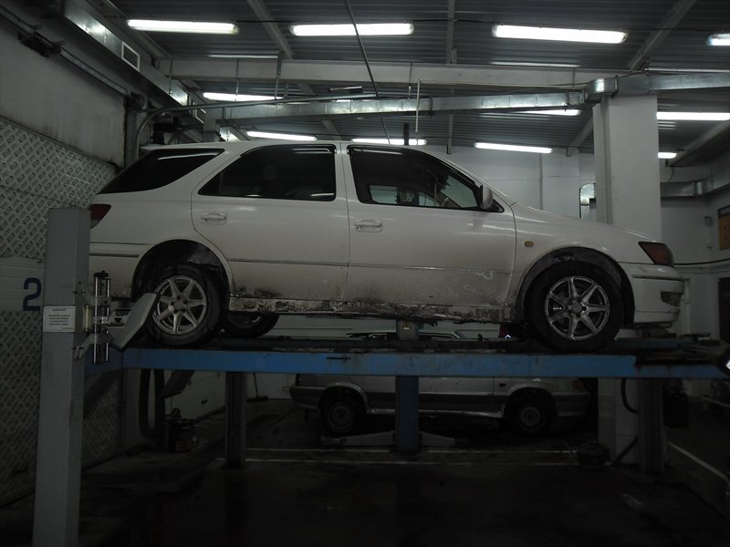

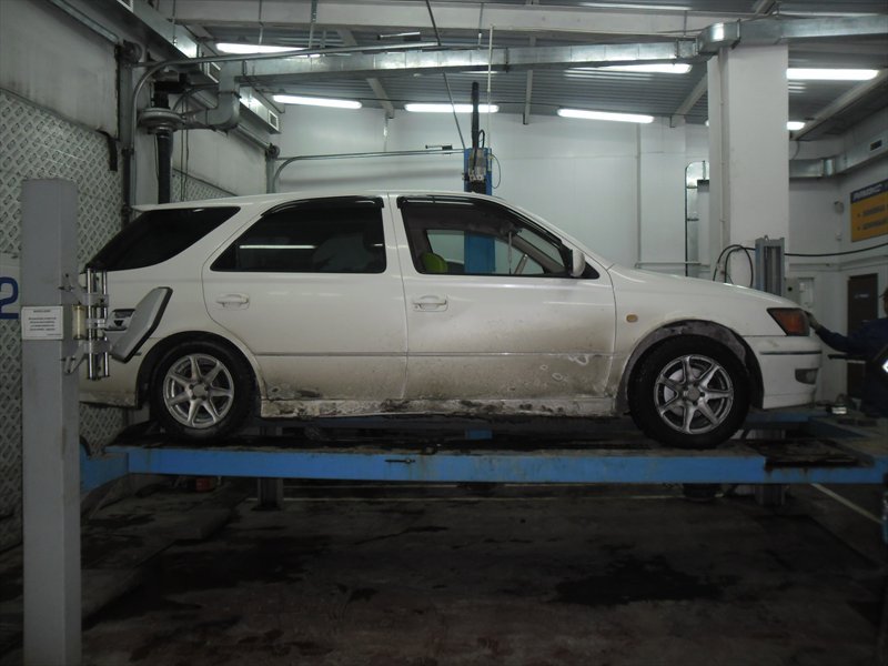

пару дней назад поставил себе проставки задние и пружины задние!
кому то может показаться перебор!!! ну тогда можно без проставок!
F9CE421C.jpeg [ 67.8 КБ | Просмотров: 1259 ]
поставил пружины OBK C4T-38032HD
это усиленные пружины от SV55....тоесть от ведовой
стоимость пружины примерно 1000р. за штуку или две тысячи за пару! (сам брал через знакомого)
приехали с новосиба! их там больше 60-ти штук лежит
а вот как было раньше)))
00D95C06.jpeg [ 72.98 КБ | Просмотров: 1259 ]
я сейчас как на джипе гоняю :roll:

Ром это в багажнике ничего нет и бак пустой и баллон пустой!
после того как все в багажник установил, залил 59.24 лирта бензина * 28.50руб = 1688,34
плюс баллон газа 57.92 литра * 14руб = 811руб плюс сам баллон что то весит а он как вы заметили у меня большой :crazy:
машина почти выровнилась! чуть чуть выше переда!
пружины просядут и будет все гуд! :wink:
