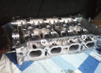

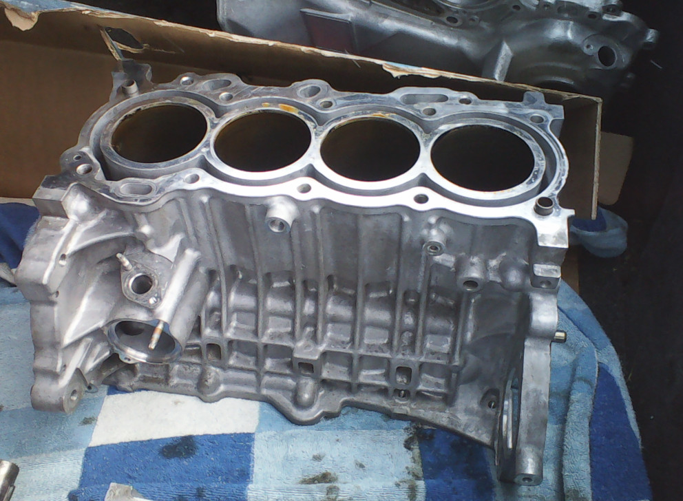

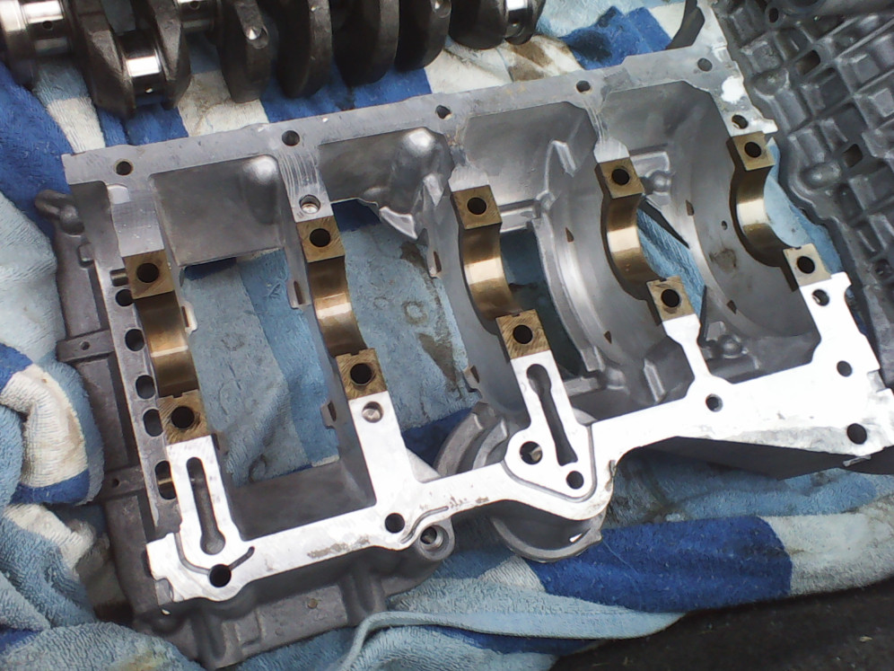

Александр171 писал(а):
Может масло не ахти было вот и ушатал его после капиталки а точить я согласен а хон сделали))))?
не варик, ушатался тока второй, а не все,
к/валу же ничего не стало (даже в эллипс не ушел, поставил новые вкладыши стд), суммарный пробег за 300т.
конечно хонинговка была, а смысл тогда расточки?!
детали мыл в ультразвуке, блин скока бы я ершиком шоркал?!

Интересно почему второй только а четвертый был в допуске? Ну это хорошо что пробег за 300 и еще раз его сделал. Ну может ты решил сделать не хонинговку а зеркало.
я надеюсь задача хонинговки в ЦПГ понятна? зачем там зеркало?????????
1,3.4 в допуске, второй на 5 соток ушел, свеча в о 2цилиндре постоянно была в нагаре, и во впускном коллекторе 1,3,4 каналы в нагаре, а 2 чистый, сам не знаю как так, может и раньше такое было, просто когда первый раз менялпоршни, то эллипс на горшках не мерил, ввиду отсутствия инструмента и навыка работы с ним, а тут все спец промерял

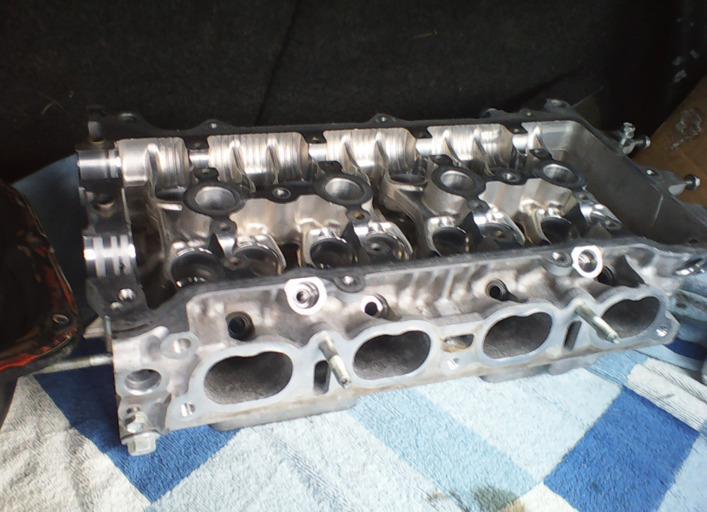

спасибо за поддержку, бошку тоже тиранул.
