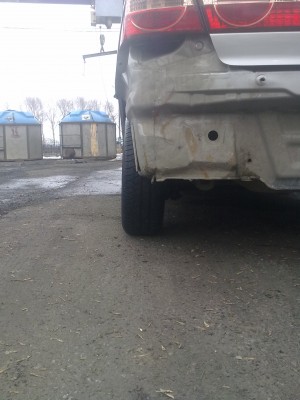

Да шток погнутый у стойки и вот пыльник пластиковый сверху обломило! А может быть из-за стойки? просто дело в том что когда домкрачу ступица все равно криво стоит!
Добавлено спустя 1 минуту 13 секунд:
а сайлентблок на месте вроде сегодня все просмотрел!((

Править обессмыслено! Новой она уже не станет,геометрию не выведешь.....
Купи контрактную,без ступиц и сайлентов она копейки стоит!

хочу сфотографировать завтра выложу, так а может быть из-за стойки? просто реально ли такой удар в диск мог загнуть балку ?
Да запросто.

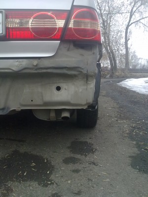

Фотографии
Комментарий к файлу: вот про что говорю!
010420121466.jpg [ 468.16 КБ | Просмотров: 1197 ]
Комментарий к файлу: А эта нормально!
010420121467.jpg [ 551.37 КБ | Просмотров: 1197 ]

Приветствую всех участников дискуссии! у меня похожая ситуация, только скорость была 40-50км/ч . Посетил 2 СТО, одна специализируется на "японцах" там сказали что нужно менять балку :( , вот меня интересует ,что же пришлось ремонтировать вам coolls после этого случая?

Если как на фотографии, то замена балки, хотя на Эстиме выводили задние колеса путем подбора шайб под основание ступицы. Но для этого нужен стенд для развала и схождения.
