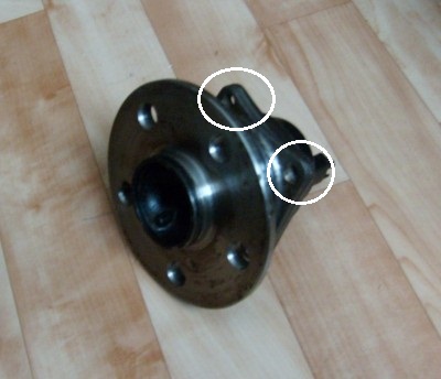

компенсировать изгиб (небольшой) балки можно подкладыванием шайб между цапфой и самим крепление на балке. Выставить таким образом развал можно.

Спасибо за совет VIsTALIK, а что такое цапфа намекнёшь??!))

Сама ступица...

вот это уже более похоже на выход, можно попробовать...

553 писал(а):
Сама ступица...
Изображение очень интересно :mrgreen: куда подкладыфать :D

Ну вот как-то так...
S6300062.JPG [ 33.47 КБ | Просмотров: 5191 ]
