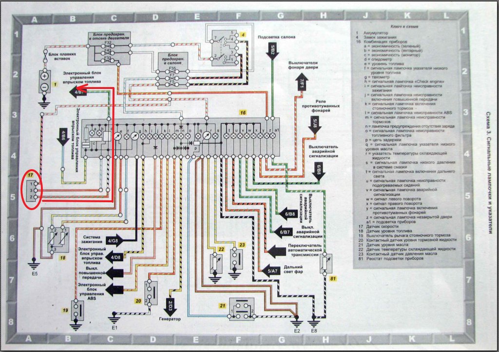

Вот наковырял схемку электроприборов. В ней видно что сигнал с датчика скорости приходит на панель приборов (спидометр) и с неё уходит в МОСК. Так вот: на кой? этот сигнал с коробки идёт и в мозг тоже, чего он там забыл? (Заметьте причём коробка механика)
На схеме данный датчик обведён красным овалом, а путь проводка с импульсами показан линией со стрелкой...

схемка точно для 3S-FE SV32?
 Заголовок сообщения: Re: ОБЪЯВЛЕНИЕ, РОЗЫСК НОМЕРА КУЗОВА SV32-BTMVF!
СообщениеДобавлено: 09 сен 2011, 11:14
Зарегистрирован: 08 июн 2011, 12:33
Сообщения: 4
Откуда: Екатеринбург
О машине: SV32 3S-FE 2WD
Схема точно для 3S-FE, но только для Carina E...
мозг то одинаковый, такой же как у нас, тока коса слегонца другая
