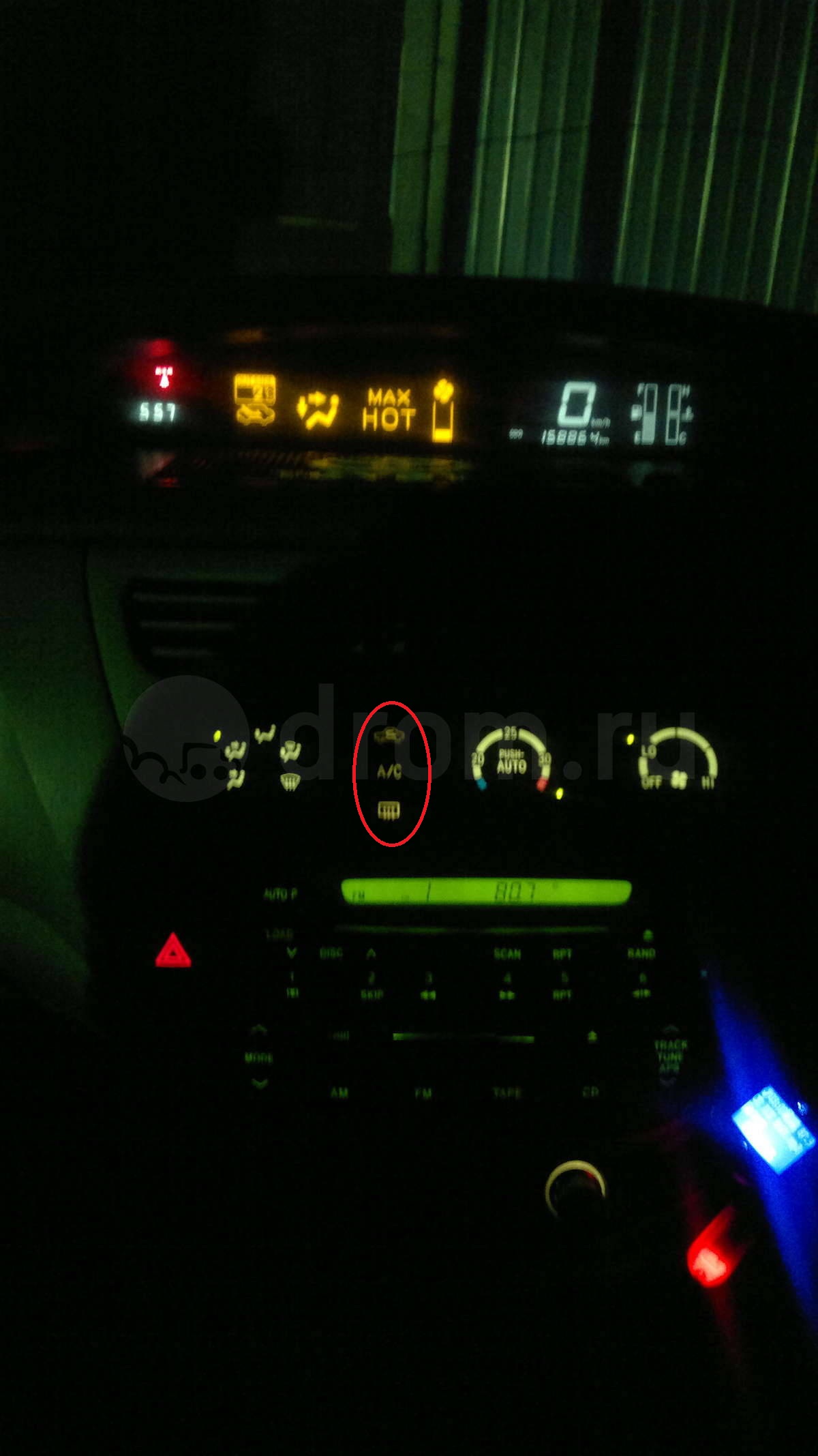

позвонил отцу рассказал что сейчас, знаю :).......узнал что этот предохранитель у меня и так есть под капотом....он заменил его и сказал что все заработало кроме в этого...что на фото...кто что скажет, может есть еще какой-нибудь предохранитель....???

Лампочка сгорела, пред один на все подсветки. И ищи тему поиском, про замену лампочек в климат-контроле, или замену лампочек на светодиоды, есть такая, тока как называется не помню..
