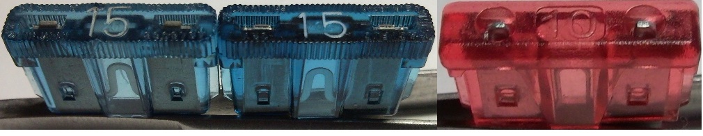

Хотел бы еще сказать, что надпись на предохранителе 32V(на почти всех японских предохранителях такого типа она есть и эти предохранитель стоят штатно в автомобилях где бортовое питание как 12V так и 24V) никак не влияет на ограничение по току в 20А. (Далее я думаю последует какой я весь не прав и что не нужно отклоняться от темы).

Да нет, просто вспомните закон Ома и соответственно 20А он держит на 32В и макс.мощность 32*20=640Вт, 640/12=53,3А при 12В и 640/24=26,7А при 24В. От этого не уйти.

Михаил (если не ошибаюсь), можно еще несколько вопросиков от дилетанта? Взаимозаменяемы ли синие предохранители на фото? (на одном 32V есть и надо очень постараться, чтобы это увидеть, на другом нету) и на какой ток рассчитан красный предохранитель(при каком напряжении)? Вскрыл коробку предохранителей на своей Ардео и там маленькие преды подписаны 32V(очень мелко), может всё же 32V не привязано к току сработки преда в данном случае?

Видимо вы оба правы, один по поводу закона Ома, другой что 32V никакого отношения к амперам не имеет. Похоже что 32V это обозначение корпуса преда.

Возможно, что это и не вольтаж, а обозначение. Ранее я не встречал предохранителей на номинал питания, а в своей машине не рассматривал. Я же там в вопросе имел ввиду 32V это вольты или нет. Сгорать 20А будет при 20А что при двенадцати вольтах, что при 24-х, что при 32 тоже, так как на нем нет падения напряжения, оно возникает при достижении тока 20А.
