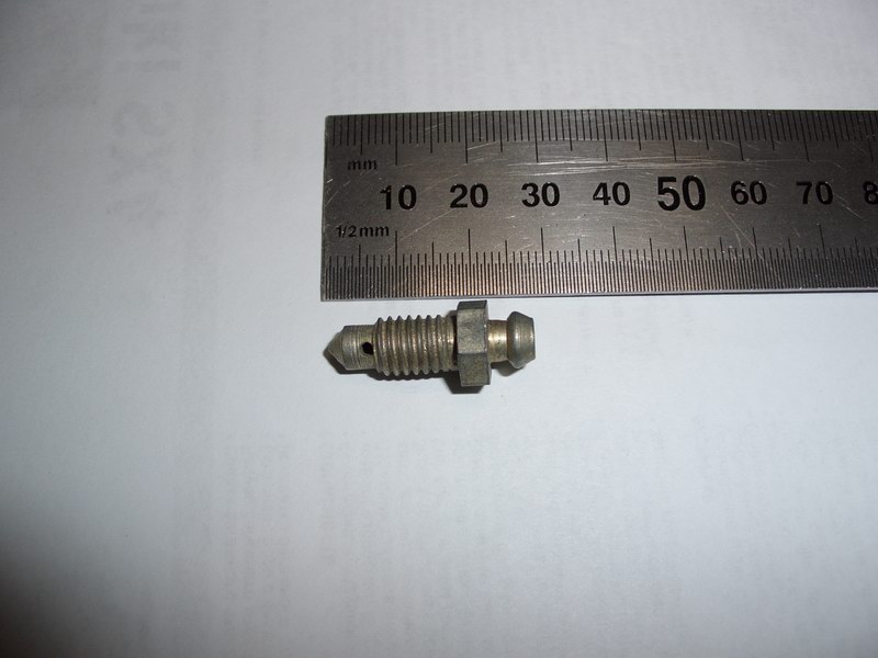

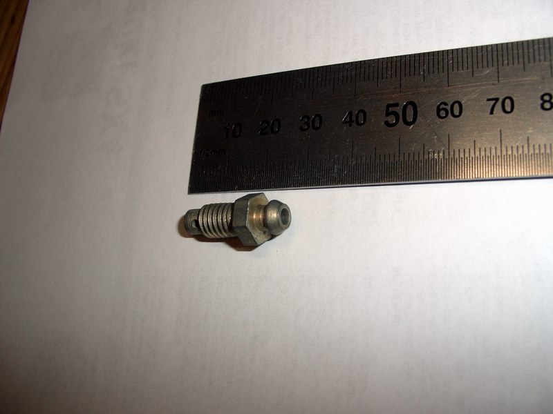

Помоему вот он этот болт на слив из блока двигателя 1ZZ
CIMG5126.JPG [ 85.78 КБ | Просмотров: 3717 ]
CIMG5127.JPG [ 87.37 КБ | Просмотров: 3717 ]
Больше похоже на штуцер прокачки тормозного цилиндра.
 Заголовок сообщения: Re: ТЭН, Электронагреватель ОЖ
СообщениеДобавлено: 14 ноя 2010, 01:44
Какой есть, я помню что с дырдочкой был. Видимо что бы сливать с блока антифриз.

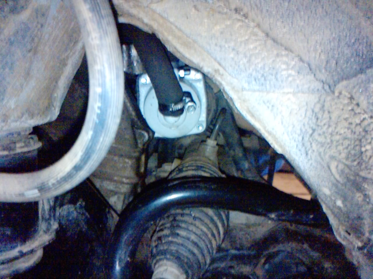

Ну вот и я все-таки поставил котел. Сам котел я прикрутил к коробке возле задний подушки.С переди двигателя я не стал крепить,не понравилось мне что шланг подачи идёт под всем двигателем да еще в близи от привода не дай бог протрёт.
P201110_12.55.jpg [ 267.23 КБ | Просмотров: 3619 ]

Котел что гаризонтально стоит?
СообщениеДобавлено: 22 ноя 2010, 00:07
Сообщения: 247
Тем: 28
Откуда: томск
Да,он так и должен стоять.
